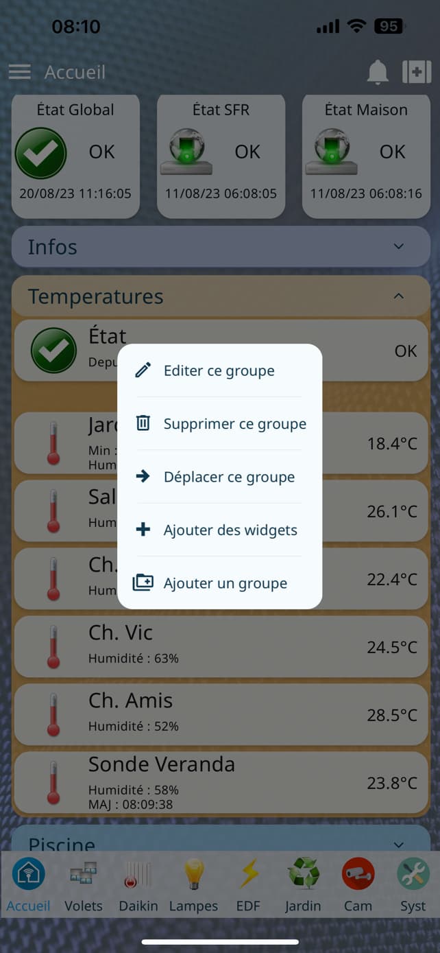

Par contre je te confirme que Personnaliser ce widget n’apparait pas pour moi quand je reste appuyé sur widget s’il est dans un groupe :slight_smile:
Il me met juste les possibilités sur le groupe (editer groupe, supprimer groupe, etc…)
C est que tu appuies sur le groupe, pas sur le widget
Partages un screenshot
j’appuie bien sur le widget et pas le groupe.

d’ailleurs quand j’appuie dessus il apparait comme cliqué (plus clair) je ne peux pas me tromper

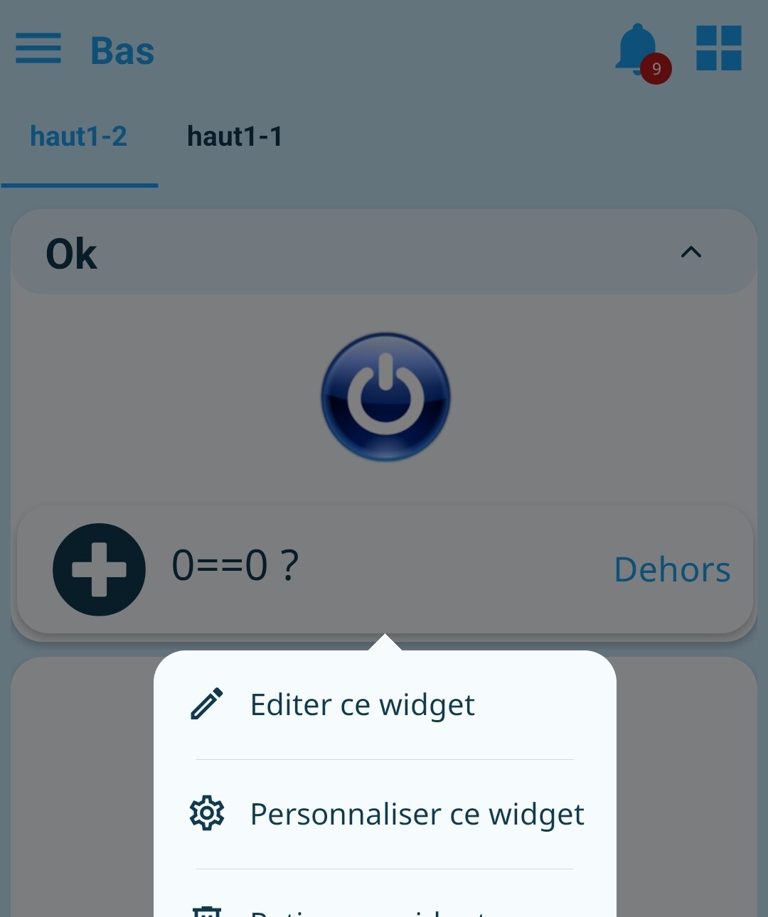

Etrange … cf mon screen plus haut, je ne triche pas :slight_smile:
Et si tu essaies sur un des widget temperature en dessous ?
j’ai essayé sur tous les widgets.

Je ne reproduis pas donc difficile d aider…
Faudrait que je pique l idaube de ma femme pour voir si ca vient de l OS car sur android tout est ok comme montré plus haut
