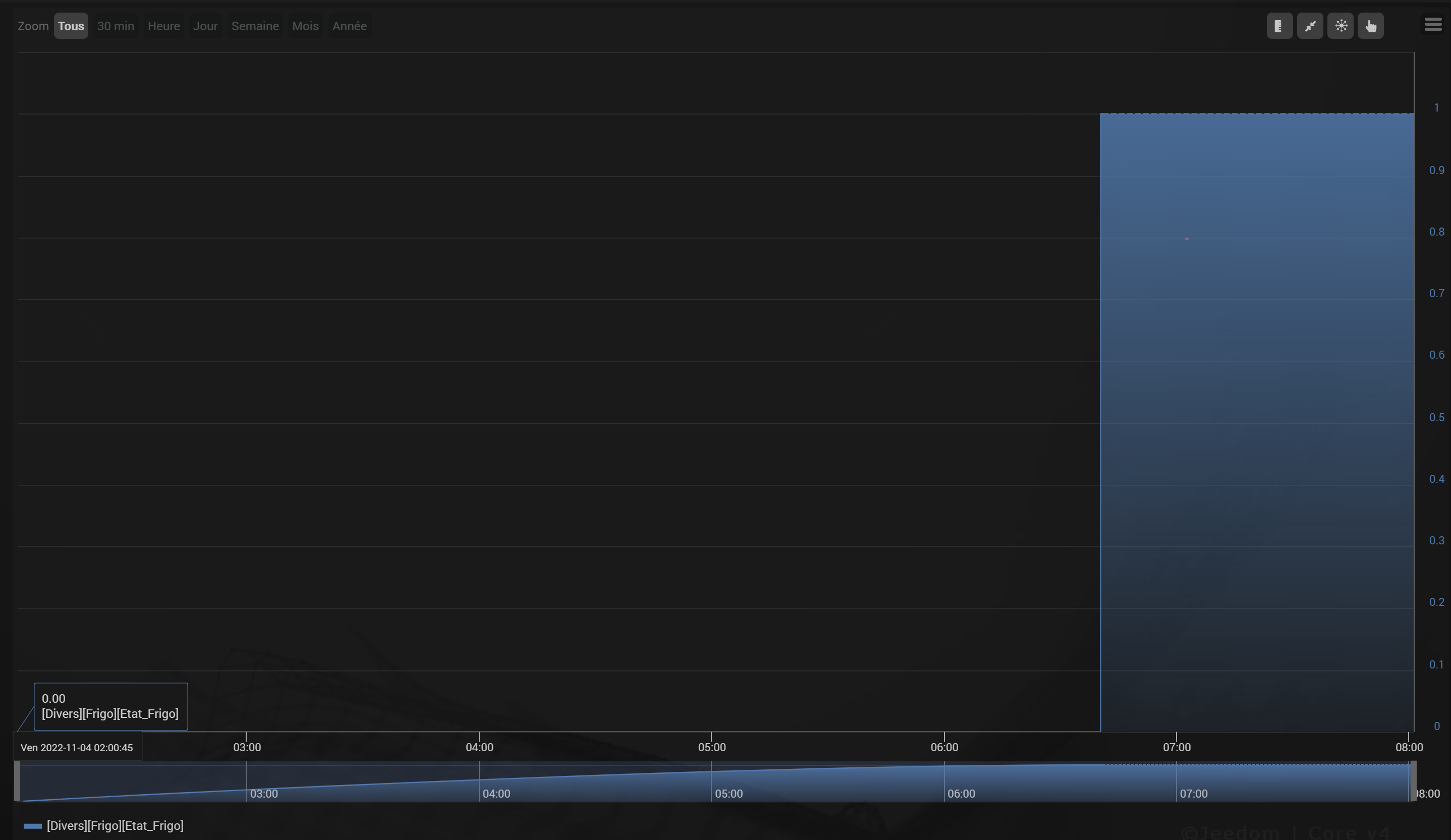

J’ai une commande info binary dans un virtuel avec un historique sur 1 mois
ca fait plusieurs années que cette commande est en place
il se trouve que j’avais besoin d’analyser un soucis et je constate que l’historique ne donne que quelques heures :
Comme si l’historique n’avait commencé se conserver que lors du passage à 1 de la prise, elle est passé à 0 dans la nuit suite à une coupure électrique partielle, je voulais vérifier l’heure.

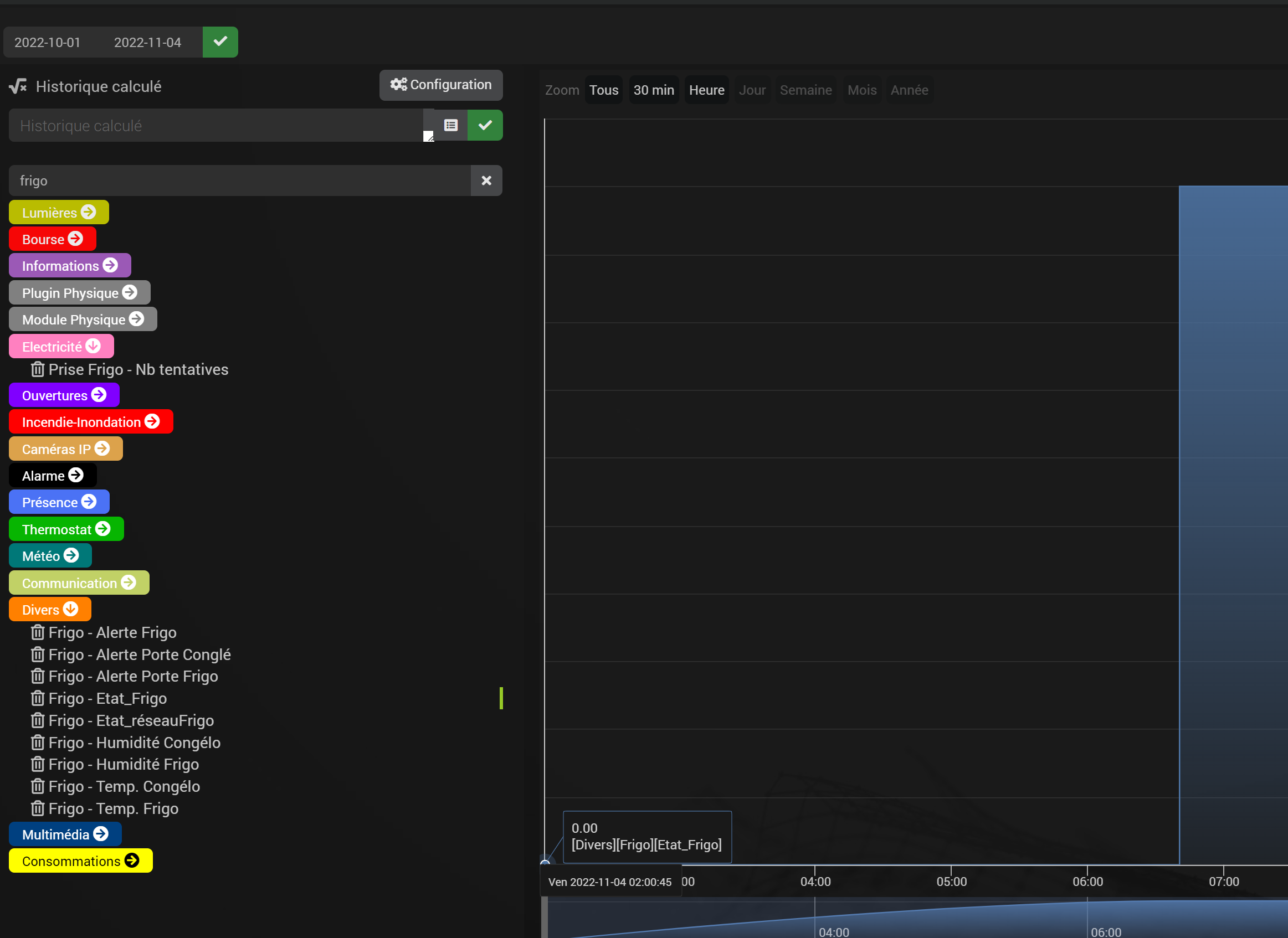

Tu nous montres pas le range de dates sélectionnées (par défaut une semaine?)
Le bouton « Tous » en haut à gauche reste limité par la sélection de dates.
oui ca pourrait être le cas, mais c’est très gênant, car dans ce cas, je perds l’information du passage 1 vers 0 et donc l’horodatage de la coupure

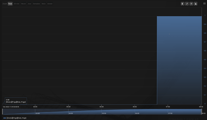

même en changeant le range, il n’y a aucune donnée avant le 04/11 02h00, toutes les périodes mois, semaines, jour sont grisées

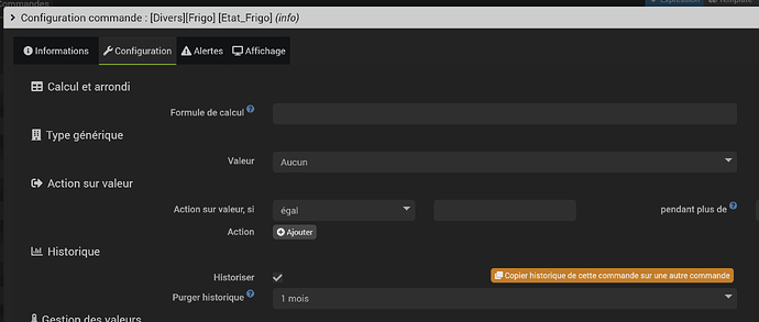

Tu dois avoir un « Répéter les valeurs identiques » à Non. Je pense que si tu avais mis « Oui », la valeur 0 aurait été enregistré dans l’historique.
oui, c’est surement ca, mon « répéter les valeurs identiques » est bien à NON
