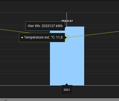

Histo KWh *1000
Pour récupérer la valeur J-1, j’ai procédé à une sauvegarde de la configuration comme c’est préconisé suite à la dernière maj, depuis une partie de l’historique a été reconvertie. (*1000).
J’ai identifié que c’etait depuis le 28/02/2021.
Une idée pour résoudre ce bug?
D’avance merci pour le coup de main!
Est ce que tu aurais converti les wh en kWh à cette époque ?
Tu peux expliquer ce que tu as fait stp?
De mémoire, non.
J’ai cliqué sur le bouton sauvegarde dans la configuration du plug in.
Tu affiches le graph que tu nous as montré avec quelle info?
Hier Wh.
l’affichage du graph des évolutions journalières aux alentours de cette date présente elle le même « problème »?
Oui.
Alors l’évolution annuelle n’existait pas dans les anciennes versions de plugin teleinfo, je pense que tu as dû modifier qq chose dans la configuration ce jour là. Les données journalières affichées en ce moment sont elles cohérentes ou elles aussi * 1000 ?
