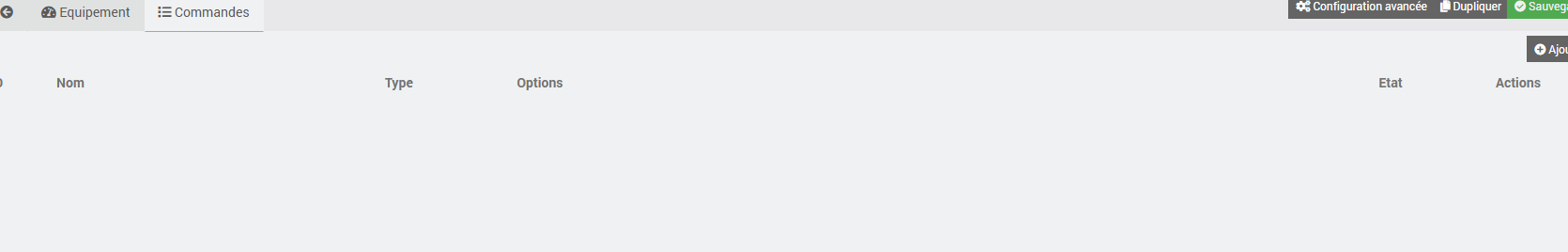

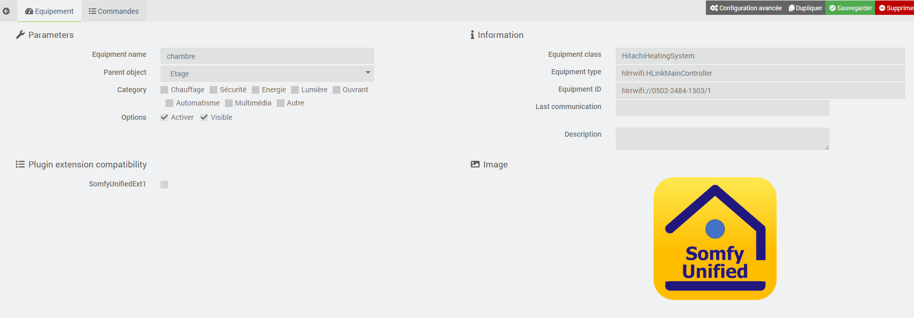

Bonjour, le plugin SomfyUnified est bien installer et parametrer pour mon PAC Air Air Hitachi.
Les elements sont bien trouver mais ils sont vident. aucune inforamtion des split. juste de la passerelle (numero, etats,…

C’est une procédure normale et nécessaire pour ce plugin. Les éléments de votre pack Air-Air n’avaient pas encore été intégrés à la Base de Connaissance du plugin.
Je m’en occupe et revient vers vous rapidement pour que vous puissiez au plus vite profiter de votre intégration dans Jeedom.
Je vous remercie pour avoir choisi le plugin SomfyUnified
Vos équipements suivants ont été intégrés à la BDD du plugin:
- HitachiHeatingSystem/ hlrrwifiHLinkMainController
- ProtocolGateway/ hlrrwifiHLRRWifiBridge
Ils correspondent à votre PAC Air-Air HITACHI.
Je vous invite à télécharger la nouvelle version du plugin SomfyUnified
en ligne (Centre de mise à jour/Update).
Si applicable, je vous invite à télécharger également la nouvelle version du plugin SomfyUnifiedExt1
Je vous conseille également de supprimer les équipements sans commandes déja crées et de les recréer pour qu’ils intègrent bien tous leurs commandes.
