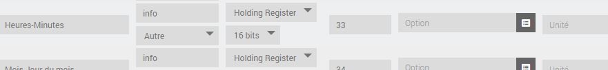

j’ai changé le type E/S dans l’équipement (holding register, coil,…) mais pas mieux.
je joins photos.
bonne journée
