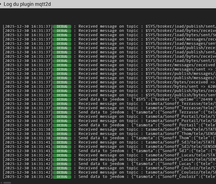

Je viens de voir que l’heure du log mqtt2d est à l’heure GMT…
Pas gênant mais contrariant

j’ai aussi vu ça dans d’autres log, et ce depuis mon passage en 4.5.

Je viens de proposer un PR pour passer les logs au format « local » :
jeedom:beta ← TiTidom-RC:beta
opened 10:18AM - 31 Dec 25 UTC
Please target the `beta` branch when submitting your pull request, unless … your change **only** applies to Jeedom 4.x.
## Description
What do you want to achieve with this PR? Why did you write this code? What problem does this PR solve?
Describe your changes in detail and, if relevant, explain which choices you have made and why.
Les logs du démon mqtt2d s'affichaient en heure GMT/UTC au lieu d'utiliser l'heure locale du système Jeedom.
Problème :
Les timestamps dans les logs utilisaient new Date().toISOString() qui retourne systématiquement l'heure en UTC, indépendamment du fuseau horaire configuré dans Jeedom.
Solution :
Remplacement de toISOString() par une fonction de formatage qui utilise les méthodes de Date() respectant automatiquement le fuseau horaire local du système.
Fichier modifié : resources/mqtt2d/jeedom/jeedom.js
### Suggested changelog entry
Passage des logs du démon en heure locale.

Juste pour rebondir dessus, dans mon cas ça venait effectivement des paramètres de localisation de Debian. Je n’y avais pas fait attention, le LXC Proxmox créé via le script de Mips était en UTC. J’ai modifié la configuration et depuis c’est aligné à la bonne heure.
