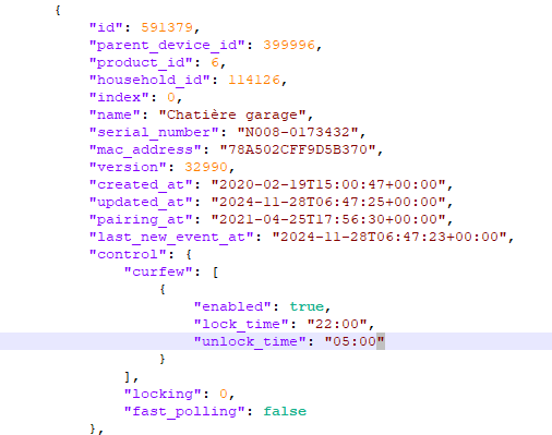

J’observe un comportement étrange sur les données renvoyées par l’api surepetcare pour la partie heure de verrouillage déverouillage … elle change tout le temps
Exemple a 14h29
Exemple a 14h30
j’ai l’impression que de temps en temps l’api envoi l’heure sans la prise en compte heure été / heure d’hiver
Avez vous le meme comportement dans vos logs du plugin ?

Apres si on regarde les logs du plugin on a vraiment l’impression que c’est l’api qui déconne
A 8h17 dans la log
Et dans l’appli c’est bien 500 et 2200

Oui c’est bien les infos reçues du serveur qui semblent buggées.
Hier à 21h j’avais défini un couvre feu entre 23:55 et 23:59
et l’ordre a bien été envoyé correctement
Execute command whith parameters : {"curfew":[{"enabled":true,"lock_time":"23:55","unlock_time":"23:59"}]}
Et ensuite le retour a bien été correct jusqu’à la dernière requête avant minuit (c’est un Jeedom de test le cron tourne toutes les 30 minutes)
[2024-11-27 23:30:03][DEBUG] : updateDevicesStatus curfew : Array (     [0] => Array         (             [enabled] => 1             [lock_time] => 23:55             [unlock_time] => 23:59         )  )
Mais dès minuit les données reçues du serveur SurePetCare ont changées
[2024-11-28 00:00:03][DEBUG] : updateDevicesStatus curfew : Array (     [0] => Array         (             [enabled] => 1             [lock_time] => 22:55             [unlock_time] => 22:59         )  )
Ce soir je vais tenter un nouvel essai en utilisant seulement l’appli Smartphone et si le même phénomène se produit je leur enverrai un message (l’API n’est pas publique donc je ne peut pas leur parler du plugin Jeedom mais si le bug se produit sur smartphone, je peux me plaindre).
EDIT: Je n’avais pas jeté un oeil à mon smartphone mais je viens de le faire et lui affiche bien un couvre-feu 23:55 - 23:59 donc je vais essayer de voir si je peux copier la requête qu’il fait plutôt que celle que j’utilisait dans mon code.
