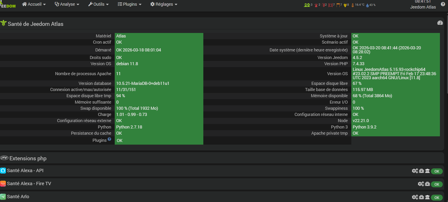

Page santé jeedom à fournir
  1. Vous pouvez modifier l’heure
  2. Je pense avoir vu passer dans le code que l’heure ne change que si la sauvegarde market est activée mais je dois vérifier dans quelle version (d’où le besoin systématique de la page santé)

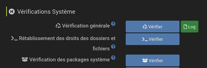

L’heure de backup peut être définie à ta convenance dans le moteur de tâches.
Cependant il ne faut pas faire de Vérification générale sinon une nouvelle heure aléatoire sera générée

Le changement se fait lors d’un « check consistency » a.k.a « Vérification générale » qui s’exécute lors
  • du clic sur le bouton donné plus haut
  • après l’installation
  • d’une restauration de backup
  • d’une mise à jour du core
