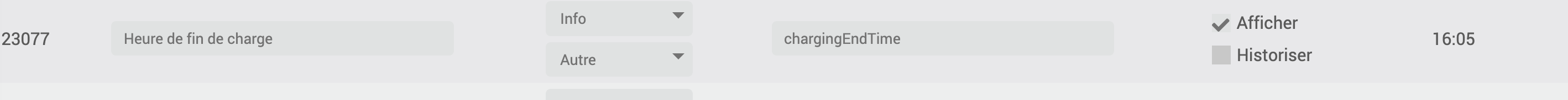

Heure de fin de charge a la valeur du cron
Alors je ne sais pas si le problème est chez moi mais j’ai remarqué que l’heure de fin de charge n’est pas celui qui est dans l’app myBMW mais corresponds au CRON que j’ai mis en place dans le plugin. Heure+5min toutes les 20 minutes…
Si c’est chez moi, une piste à explorer svp?
