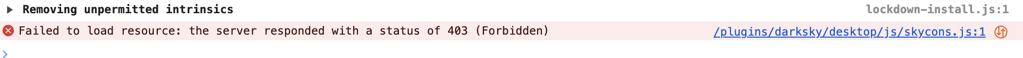

Ce qui est encore plus étrange, c’est que si je vais dans Accueil, Dashboard, Météo, la page se charge indéfiniment…et aucun problème si je vais dans la configuration des plugins Météo que j’ai.

Edit 2: j’ai trouvé le coupable : j’ai désactivé le plugin Darksky
