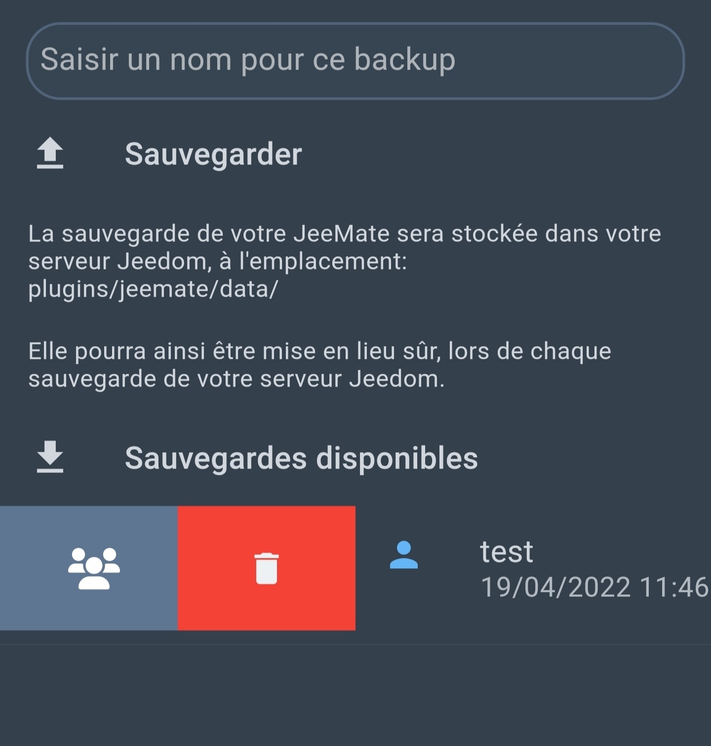

tiens je viens de tester Sauvegarder, il est indiqué que le backup doit se trouver dans plugins/jeemate/data
Mais ce répertoire n’existe pas, est-ce aussi que pour la version premium ?
Pas vu dans la doc
dans l’application tu as la sauvegarde qui s’est bien effectué ?
A priori oui, Sauvegarde en cours et Sauvegarde terminée. Mais elle n’apparait pas dans les dispo en dessous
@rennais35000
apres un refresh ou regen de l’appli ?
Si je supprime le dossier data, il se créé bien à la création de la première sauvegarde.
Effectivement en quittant l’appli et en revenant faire une sauvegarde, cette fois-ci c’est ok. Elle apparait et le rep data s’est bien créé dans jeedom/plugins
En faisant un slide vers la droite tu pourras soit supprimer ton backup, soit le passer en global donc accessible par tous les équipements jeemate.

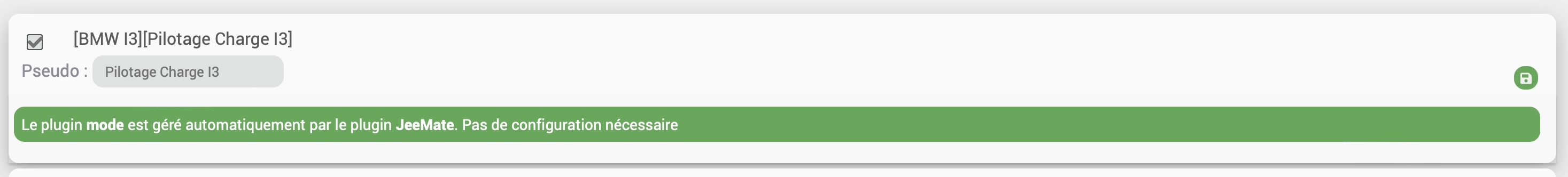

J’ai fait dans le plugin Configuration Jeemate
J’ai bien sauvegardé.
Dans l’appli j’ai fait régénérer l’interface et je m’attendais donc à trouver dans ma pièce BMW I3 cet équipement et il n’y a rien. J’ai loupé un truc ?
tu es en Free et @scalz à corriger un petit bug ce matin, faut attendre la maj.

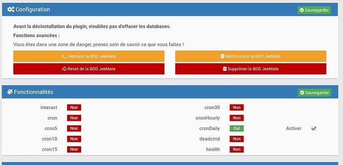

Par contre j’ai un relicat de la mauvaise prise en compte de mon équipement au début de mon instal et j’ai cet équipement supprimé mais dont l’id doit être encore pris en compte quelque part.
Comment je peux corriger proprement ?
Log : No user with this id: 1159
Mon id actuel synchronisé étant : 1165
Doit y avoir dans la database une vielle trace.
En faisant un nettoyage de la database ?
