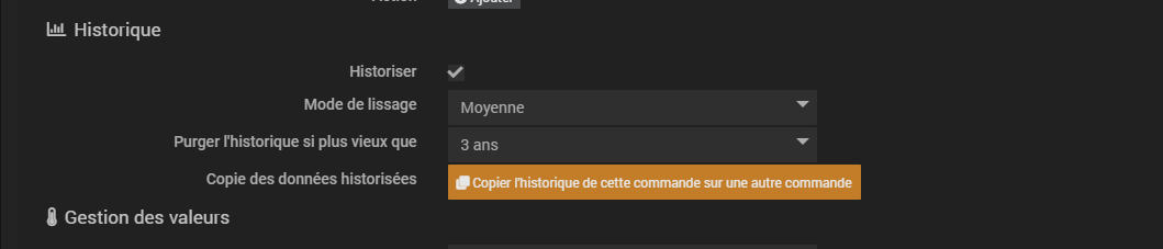

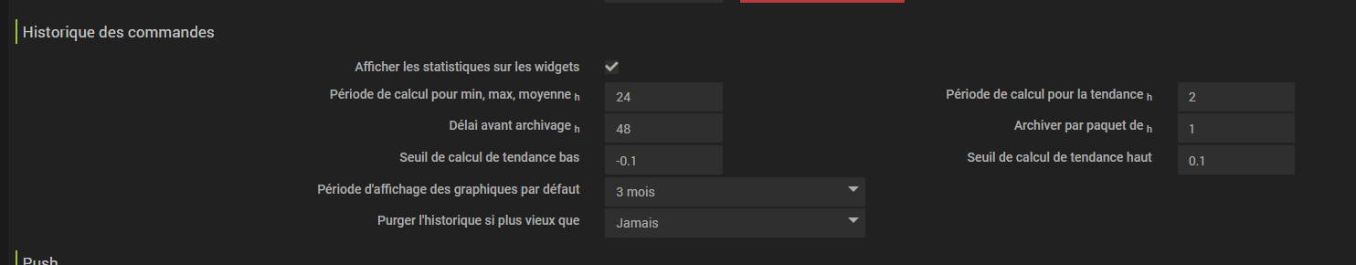

OK compris, bon…hum, il va falloir que je me replonge dans la doc de mes 40 modules Zwave alors :frowning: En fait, j’ai effectivement des capteurs un peu partout de t° qui travaillent sur une variation de 0.5°. Par ex. si ma fille récupère une glace dans le congélateur et referme mal le congélateur, dés une variation de 0.5° du compartiment de congélation, j’ai une alerte sur le tel. Ca évite d’avoir une mauvaise surprise surtout quand le congélateur est plein (vous devez comprendre :-)). Idem pour mon ado qui, quand il aère en plein hiver sa chambre, il peut oublier et la laisse ouverte pendant plusieurs heures, ce qui est inutile, d’où également une notification sur mon tel. S’il y a un moyen sur des données de plusieurs mois à plusieurs années de faire un nettoyage et ne sauvegarder que max/min/moyenne, tout en conservant des données précises sur le court terme, c’est cool
Sur chacune des commandes
Et dans la config générale de jeedom

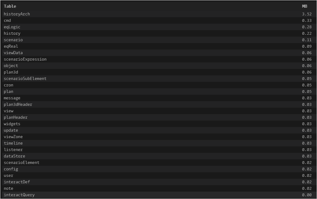

Voici un lien pour diagnostiquer la taille de la bdd : tables historyArch pour les historiques des commandes et conso_teleinfo pour le plugin suiviconso.
Dans la suite des posts, il y a la manip (donnée par le dev de suiviconso) à effectuer pour réduire la taille de la table conso_teleinfo

Merci beaucoup, j’avance grâce à votre aide. Donc pour la table, je ne vois rien d’inquiétant en terme de place.
