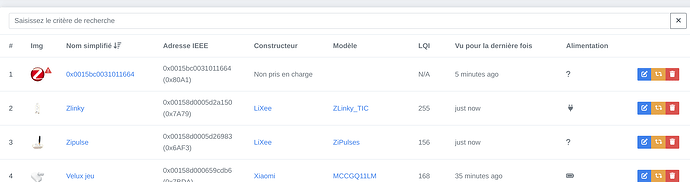

L’equipement ne se crée pas dans z2m juste un noeud et dans zigbee2mqtt idem mais sans rien pouvoir faire dessus (échec appairage )

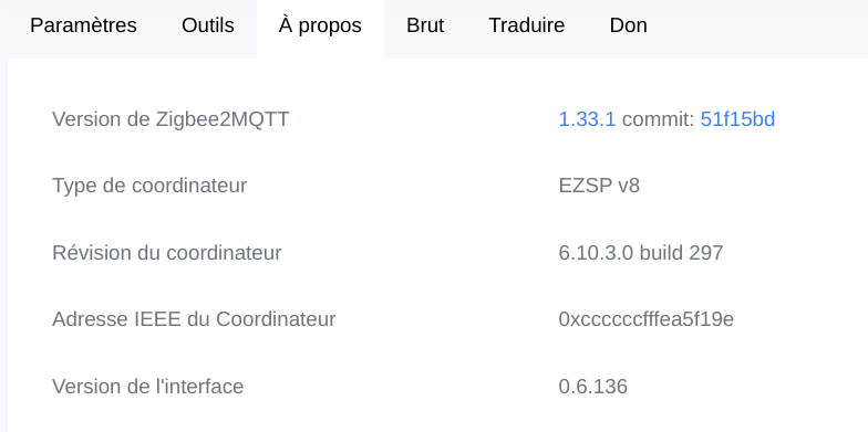

Je suis sur une Atlas avec la clé intégrée, voici en détails:
la je ne peux pas vraiment t’aider car sur Conbee2. Essaye déjà avec l’astuce d’Antoine puis essaye avec mon process. Je suis passé sur Conbee2 car plus puissante que celle intégrée Atlas et surtout c’était plus facile pour moi pour migrer piece par piece en combinant les 2 clés
