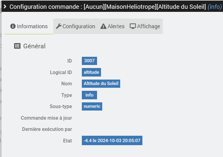

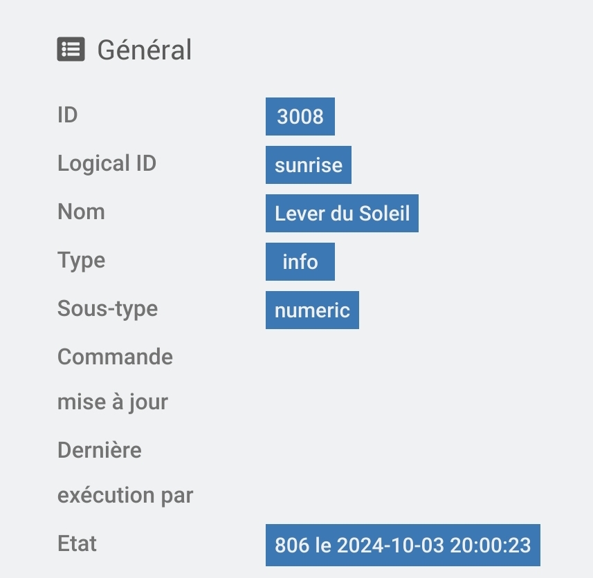

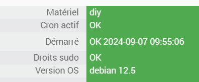

Cela ne semble pas être le cas chez moi. J’ai,.la semaine passée, restauré ma sauvegarde Jeedom sur un Raspberry Pi avec Raspberry Pi OS Bullseye et le plugin Héliotrope ne fonctionne pas du tout.
Les commandes ne se sont pas actualisées depuis le jour de la restauration.
Je m’en rends compte maintenant, car un décalage se créer entre ce Jeedom et celui qui est resté en Debian 11.
En manuel, c’est pareil, elles ne se rafraîchissent pas.

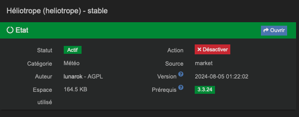

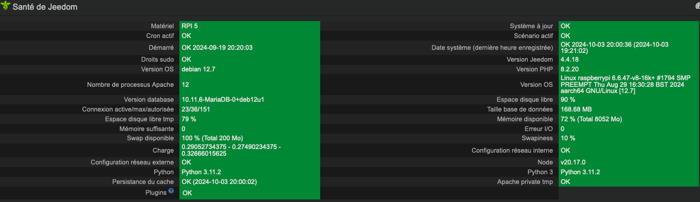

Page santé :
quelques log :

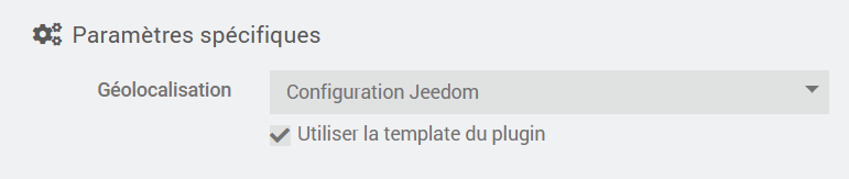

Est-ce que tu as vérifié le paramétrage de l’équipement pour indiquer la localisation Jeedom ?
Et est-ce que la localisation dans Jeedom est bonne ?
Chez moi il est ok.

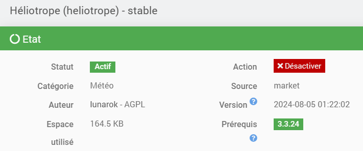

Version 2024-09-11 01:22:19

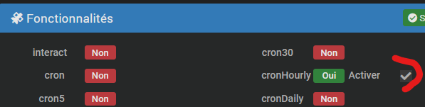

Il faut surveiller le log à 3h00. C’est le seul moment où les heures de lever et coucher du soleil sont calculées par le cronHourly.
Il devrait y avoir ces 2 lignes:
info daily cronHourly
getDaily Latitude: x.x Longitude: x.x
Si elles n’y sont pas, vérifier que la fonctionnalité cronHourly est bien active dans la config du plugin :

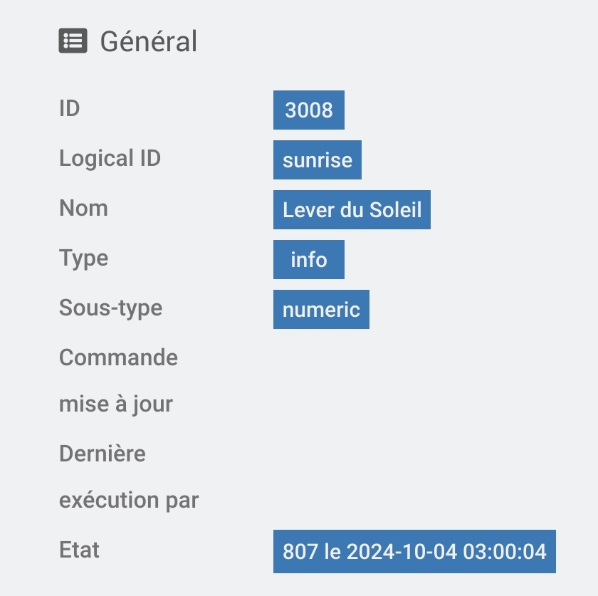

Oui, ces deux lignes sont bien présentes depuis hiers ou j’ai activé le log en mode debug. Mais le plugin n’avais AUCUNE mise à jour depuis 1 semaine. Là, cette nuit, cela semble être passé.
J’ai juste réinstallé le plugin par dessus lui même. J’ai fait une capture des heures et je compare demain dans la journée.

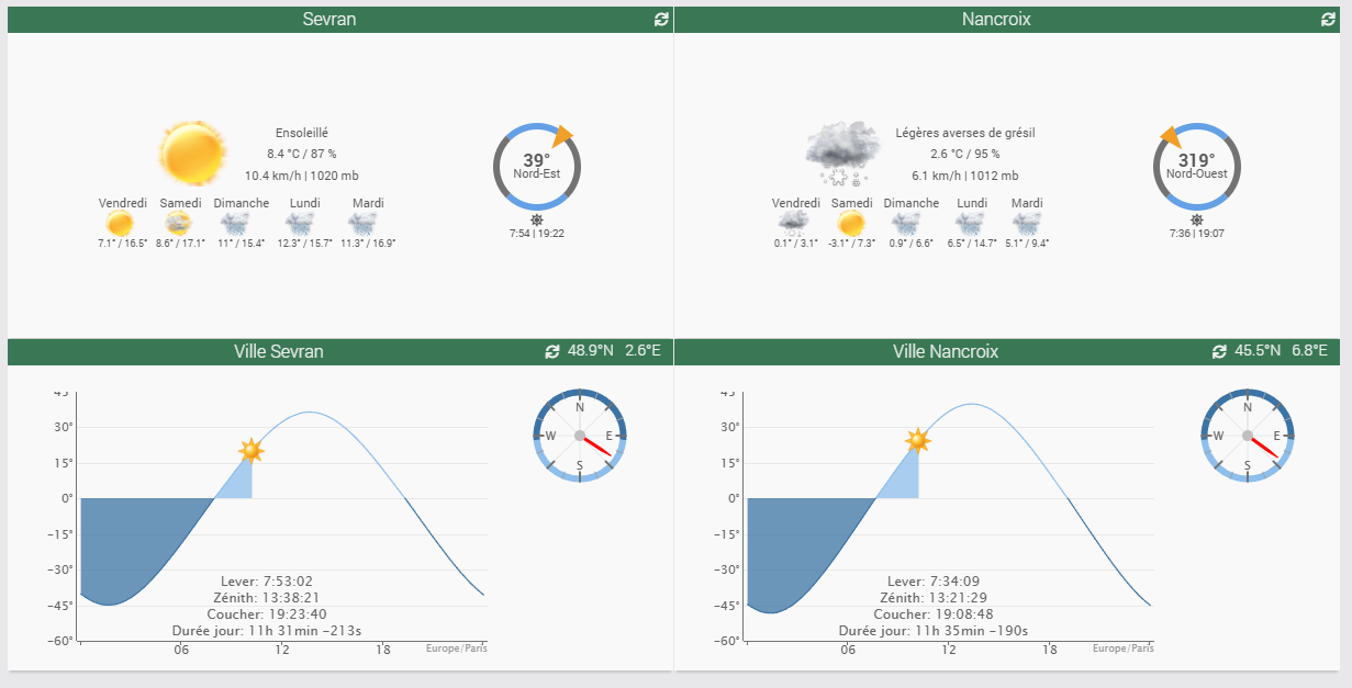

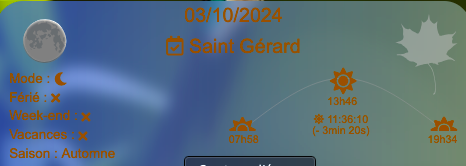

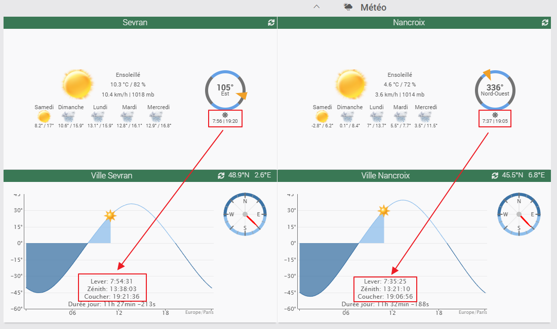

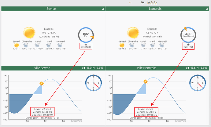

En images :
Le Jeedom de prod, Debian 11, les données du plugin Weather sont ISO avec celles d’Héliotrope
Le Jeedom de test, Debian 12, les données ne sont pas ISO entre les deux plugins
Les données d’hier :
C’est comme s’il y avait 1 jour de décalage.
Votre avis ?
Sauf si j’ai mal vu, même les données d’hier ne correspondent pas.
7:53:02 hier et d’un coté 7:54:31 et de l’autre 7:56:03

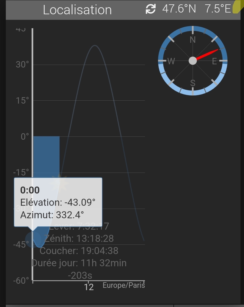

J’ai mis les mêmes coordonnées sur ma PROD (Debian 11) et ma DEV (Debian 12) et historisé les commandes du Lever Soleil … on verra si j’observe la même chose que toi du coup.
Oui, les données d’hier ne correspondaient pas non plus, mais avaient moins d’écart qu’avant.
C’est comme cela que j’ai constaté qu’elles évoluaient quand même.
Mais j’ai l’impression qu’il y a 24 heures de décalage.
C’est quand-même étrange ce constat.
À voir si je suis le seul à avoir ce décalage, ce qui serait étonnant… tellement je suis un bon élève :speak_no_evil::see_no_evil::hear_no_evil:
