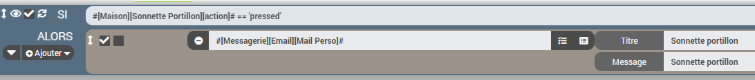

Ayant fait l’acquisition de la sonnette Heiman HS2DB, quand j 'appuie sur le bouton il passe d’un statut 0 à pressed
j’ ai fais un scénario vite fait simple
j 'obtiens le résultat un mail quand le statut passe de 0 à pressed et quand le statut reviens à 0 je reçois de nouveau un mail. Bizarre.
A titre d’info si je décoche la répétition rien ne se passe.
Je ne sais pas comment gérer cela
si quelqu’un a déjà eu cela je suis preneur.
Bon dimanche à tous
ltpe
Juin 11, 2023, 1:06
6
voici les logs :
[2023-06-11 15:00:53][INFO] : Evènement sur la commande [Maison][Sonnette Portillon][action] valeur : pressed
[2023-06-11 15:00:53][INFO] : Exécution du scénario [Aucun][Aucun][Sonnette] déclenché par : [Maison][Sonnette Portillon][action]
[2023-06-11 15:00:53][INFO] : Exécution de la commande [Messagerie][Email][Mail Perso] avec les paramètres {« background »:« 0 »,« title »:« Sonnette portillon »,« message »:« Sonnette portillon »}
[2023-06-11 15:02:03][INFO] : Evènement sur la commande [Maison][Sonnette Portillon][action] valeur : 0
[2023-06-11 15:02:03][INFO] : Exécution du scénario [Aucun][Aucun][Sonnette] déclenché par : [Maison][Sonnette Portillon][action]
[2023-06-11 15:02:03][INFO] : Exécution de la commande [Messagerie][Email][Mail Perso] avec les paramètres {« background »:« 0 »,« title »:« Sonnette portillon »,« message »:« Sonnette portillon »}
Bizarre, je ne vois pas l’exécution du bloc SI dans ton log.
As-tu sauvegardé le scénario avant son exécution?
ltpe
Juin 11, 2023, 1:32
8
C est bon j ai trouvé d’ ou venait mon problème grâce à toi en regardant les les logs
il fallait choisir contient au lieu de égale dans mon if
Merci pour tout
