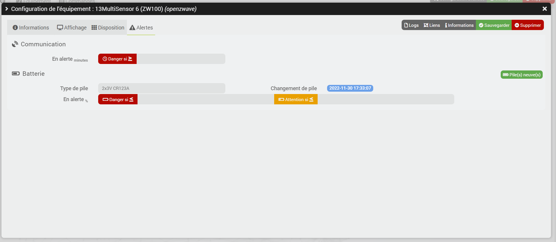

J’ai voulu utiliser la configuration de l’équipement pour faire ça mais je n’ai pas trouvé de moyen de mettre à jour un virtuel par équipement avec cette fonction.
Si j’ai bien compris ça remonte juste un timeout dans les LOG ce qui permet via la page de configuration d’envoyer une alerte « générale » (un module en timeout) mais j’ai pas trouvé de moyen d’envoyer une alerte spécifique (le module XXX est en timeout).
Quelqu’un sait si c’est possible ?
Je vois à l’instant que dans la doc il est mention de #subject# et pas #message#; il y a p-e eu un changement (récent); en tout cas #message# fonctionne
Je n’ai pas compris comment utiliser les tags.
Cette fonction permet seulement de déclencher des actions de communication (telegram, mail…).
Je reçois en effet un message détaillant le module en alarme mais je ne peux pas mettre à jour un virtuel ou lancer un scénario comme je le souhaite donc je vais conserver mon scenario qui tourne toutes les 5 min.
