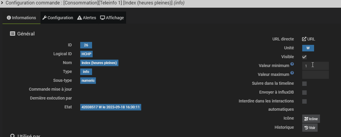

J’utilise le plugin suivi conso pour le suivi de ma conso d’électricité, d’eau et de gaz depuis des années
Mais assez régulièrement (1 à 2 fois par mois), j’ai un enregistrement avec la valeur de HCHP à 0.
Certes, grâce aux conseils de Superbricolo, je sais corriger cette erreur, mais ne sera t il pas possible d’interdire l’enregistrement correspondant quand le HCHP = 0 (peut être en option dans le menu de configuration)
Merci pour ce super plugin et à ceux qui le maintiennent
Jean
Bonjour et merci
J’ai fait la modif
Wait and see
Jean
