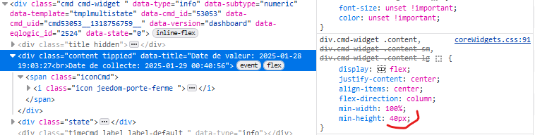

Lors de la création du widget, avez-vous décoché « Time widget » ?
Sinon la méthode pour voir ce qui prend de la place est le clic droit sur le widget « Inspecter » et au survol du code html, on peut voir les encombrements des éléments.

La case est trop grande :
Les icones et texte font la bonne hauteur.

Après avoir localisé ce qui est le plus haut, il faut cliquer sur la ligne et regarder quels sont les styles appliqués:
Une hauteur mini de 40px est définie.
A réduire en faisant votre propre widget ou dans la personnalisation avancée:
Voilà, vous savez tout sur le dimensionnement des icônes.
Vous devriez être autonome pour vos prochains widgets. :wink:
