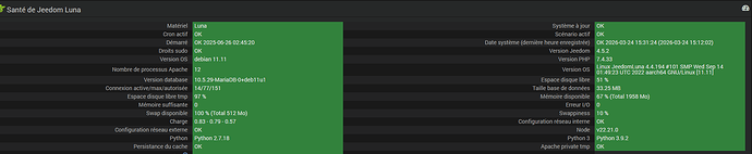

Mais il est étonnant que la luna se soit éteinte deux fois alors que la page santé indique qu’elle est allumée depuis juin 2025.
Effectivement. Surtout que je ne l’ai que depuis 2026 :slight_smile:

Oui, voilà le log dont je parle plus haut ou le probleme est apparu à 5:00 et pas 4:00 . Il apparait avec une date complêment hors sol. Et comma part hasard sur une enceinte, gérée par…le plugin harmonyhub.
