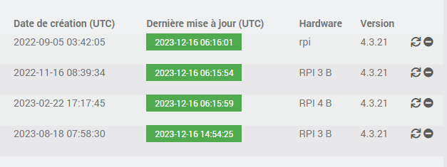

Sur le market de Jeedom :
Une installation de Jeedom sur un Pi3B indique que le hardware est : RPI 3 B
Une installation de Jeedom sur un Pi4B indique que le hardware est : RPI 3 B (alors que cela devrait être Rpi 4 B)

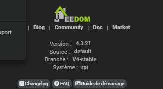

Dans Jeedom (page configuration [Général])
Sur le Pi3B+ c’est indiqué : RPI 3 B (ok)
Sur le Pi4B c’est indiqué : rip (trop générique)

Question : c’est information est dynamique dans Jeedom ou c’est écrit quelques part, d’où le problème que j’ai ? A l’origine j’étais bien sur un pi3b+, mais depuis au moins 2 ans je suis sur le pi4b.
