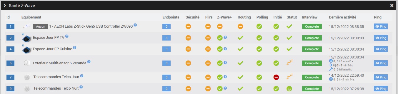

Je viens d’un intégré un sans problème et les commandes fonctionne, je n’ai pas eu a les recréer. As tu réveiller le module (trois appuies sur le bouton central) après la découverte ?

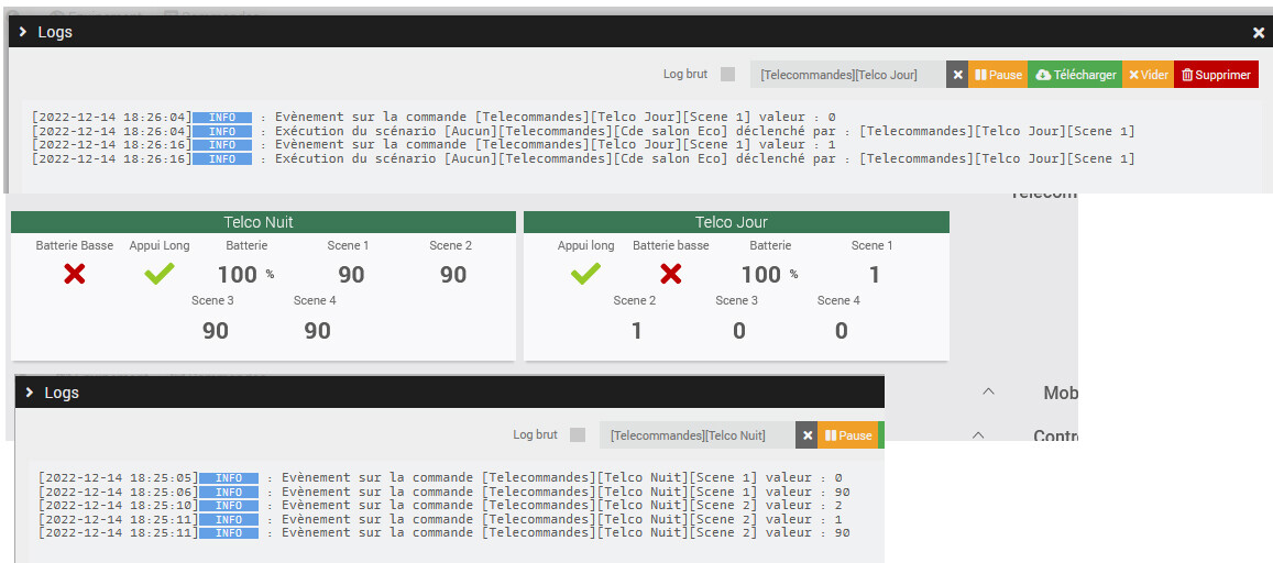

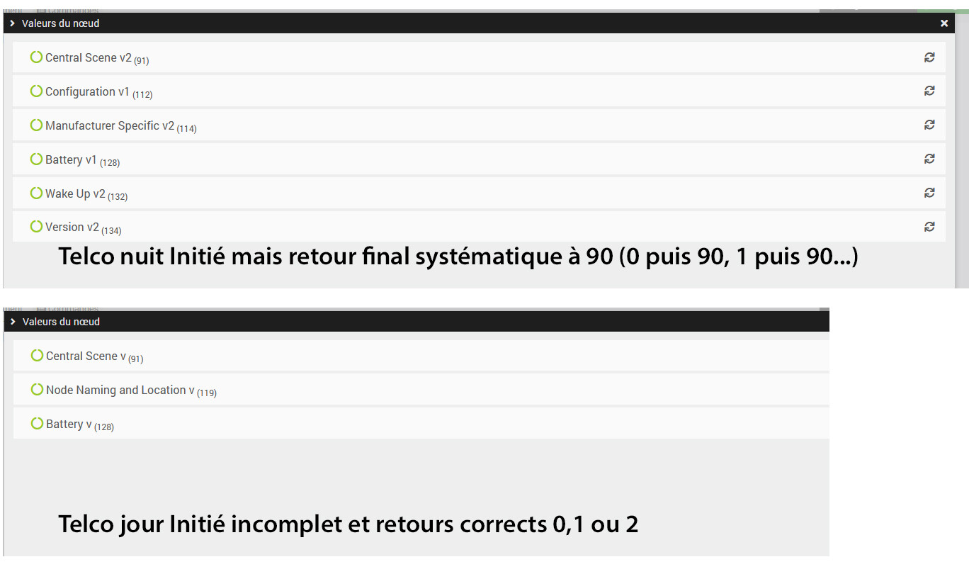

Sinon j’ai aussi cet équipement. Je n’utilise que les appuis courts et je n’ai pas encore creusé la question plus que ça mais pour l’instant je déclenche mais scénario sur la valeur 90 (pour les appuis courts donc)
Jour avec des valeurs à priori « correctes » et nuit avec la valeur 90 qui revient systématiquement après être passé par 0, 1 ou 2 (court, long, relâché ?)
Pas forcément, si on se fiche de savoir quel appui a été fait, tester sur la valeur 90 fonctionne très bien aussi puisque c’est le retour. Un peu comme un onkeyup
Le truc c’est que j’avais l’impression de ne pas recevoir tout le temps le 1 lors de certain appuis, je ne sais pas si ça allait trop vite ou autre raison… je vais refaire des tests aussi. Mais depuis des semaines que ça tourne sur déclenchement sur le 90, ça fonctionne.
Pour ne pas avoir systématiquement la valeur 90 sur le dashboard mais plutôt le dernier type d’appui, il doit falloir interdire cette valeur dans la configuration de la commande info. Par contre pour que les scénarios puissent continuer à fonctionner via leur déclencheur, il faudrait mettre à oui, le champ Répéter les valeurs identiques.
Dans le cas où le bouton ne serre qu’à une seule chose et ou le scenario vient juste détecter un appui.
Mais dans le cas où le bouton est voué à être utilisé pour faire de l’appui long et court ( valeurs 0 et 2), le scenario doit être reglé en conséquence sur la valeur en question et pas 90.
