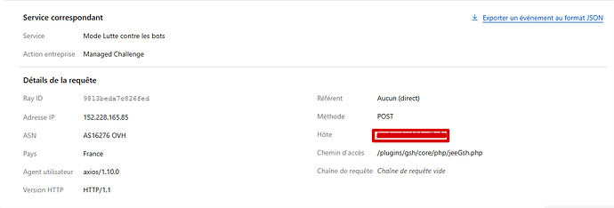

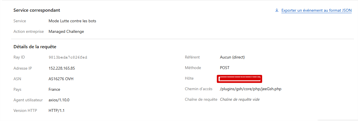

j’ai trouvé !
Finalement ce n’est ni Google ni Jeedom !
C’est Cloudflare qui a du renforcer son filtrage. J’ai trouvé les requètes dans le trafic filtré. Après modif des règle de filtrage, ça remarche.
