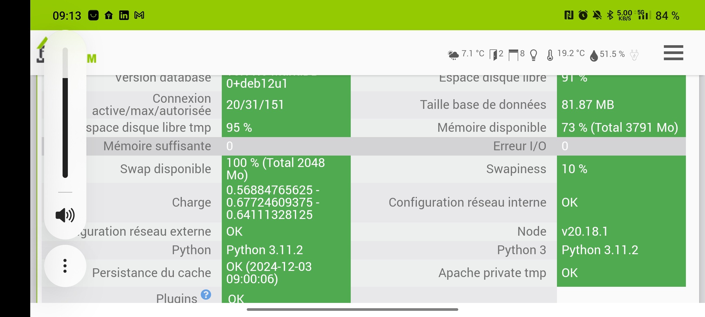

Mille pardons j’ai fais ça vite ce matin avant de partir au travail… Je voulais deja prendre la température…

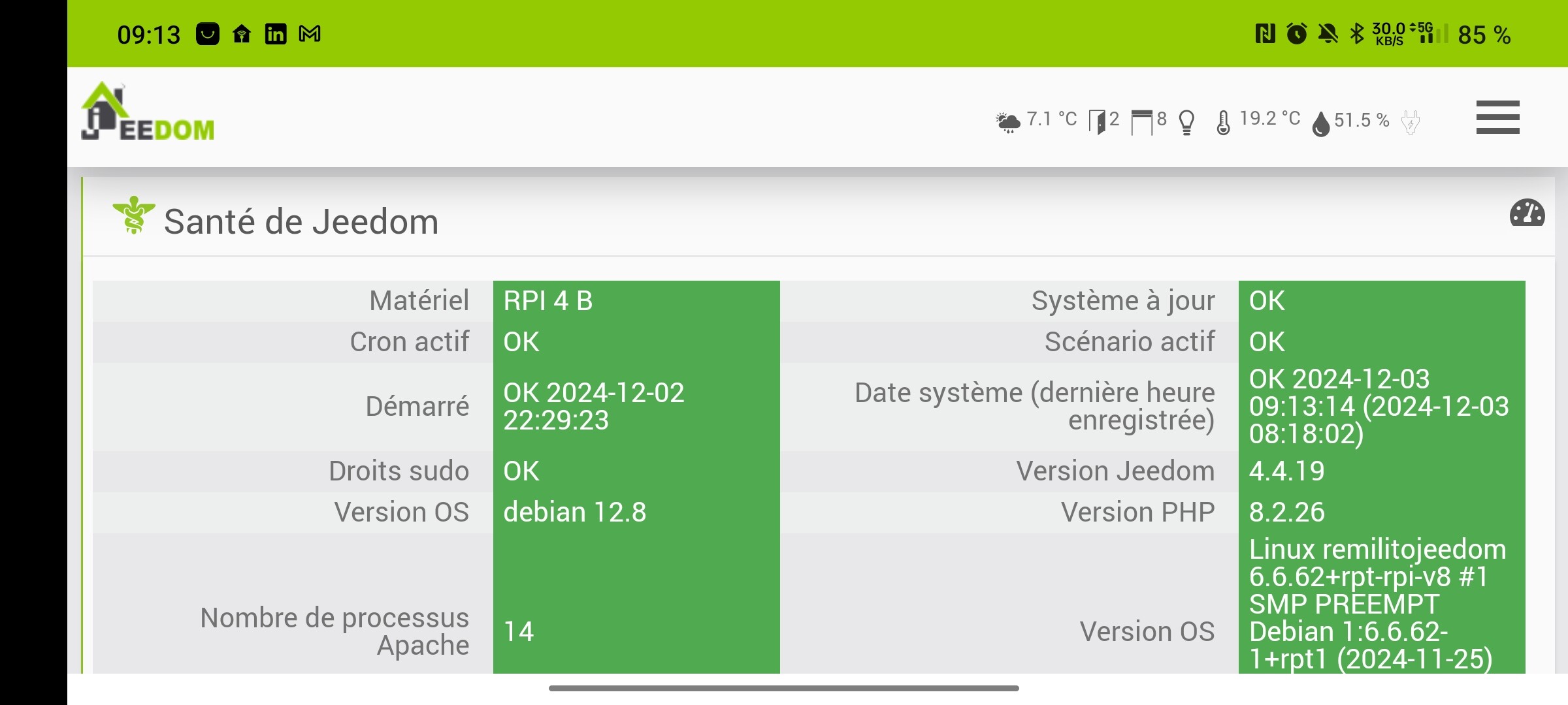

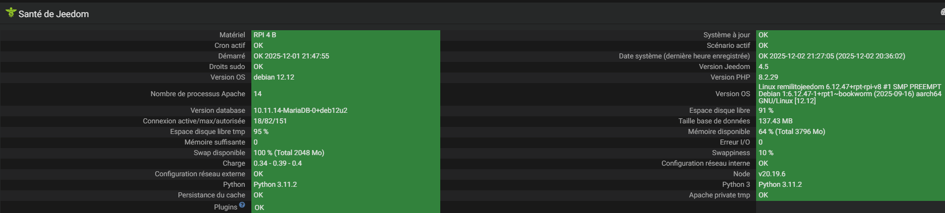

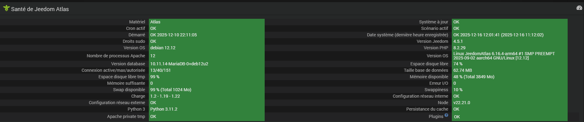

Page santé :
Je suis sous debian 12 sur Pi4b.

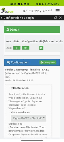

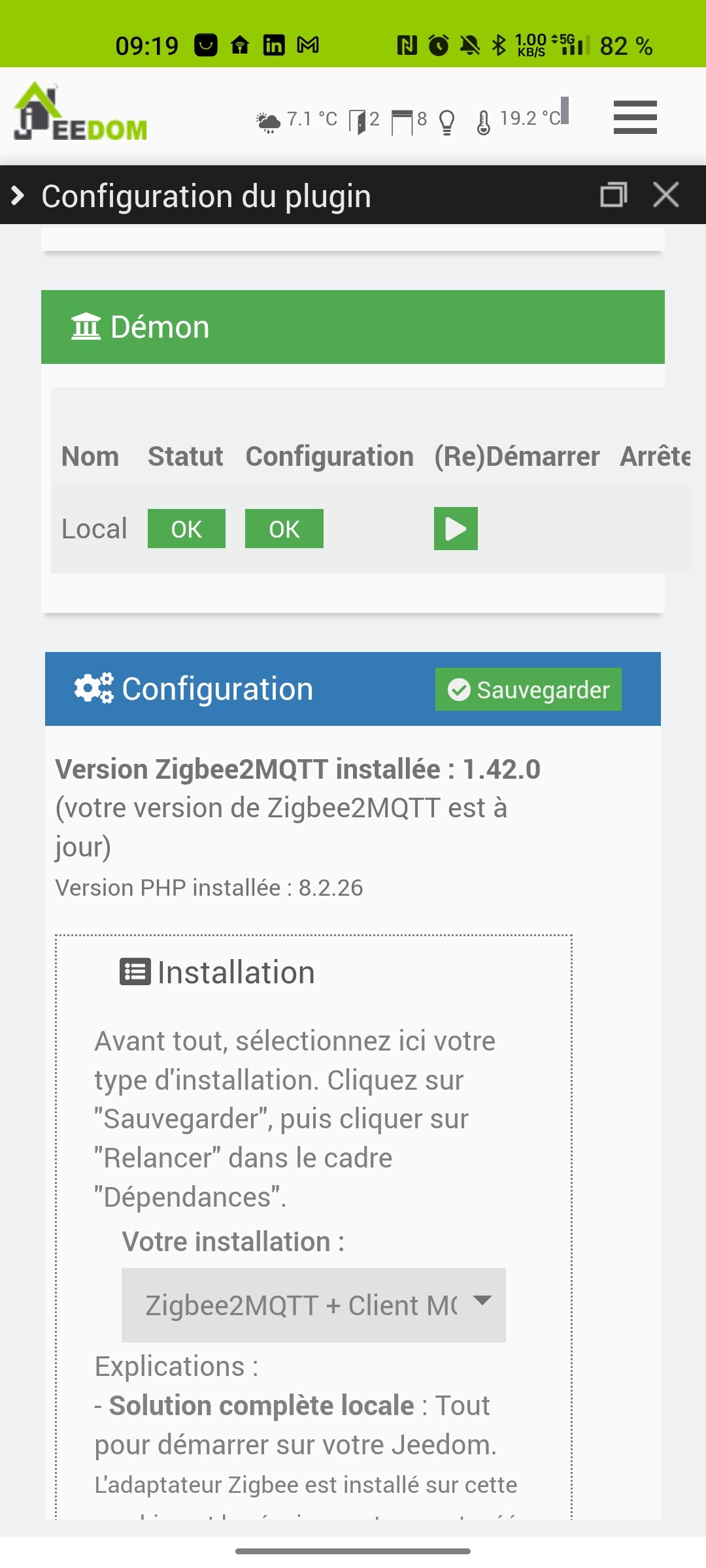

Je suis sur z2m version 1.42

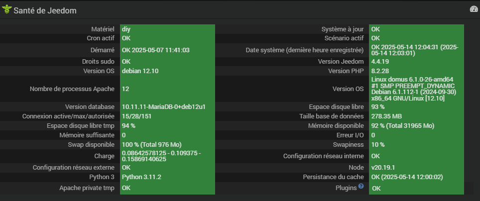

Juste pour ajouter que venant de passer il y a quelques jours sur une nouvelle installation en Debian 12, à jour, sans soucis (voir screenshots), j’ai je crois la même situation:
  • Création d"un groupe de 2 ampoules et un autre de 3 ampoules (plafonnier !)
  • A partir de l’interface zigbee2mqtt: le groupe après synchro apparait bien côté jeedom avec les infos. J’ai créee 2 scènes dans Zigbee2MQTT, une scène Allume et une scène Eteint. Depuis l’interface web, c’est OK. Par contre côté Jeedom, nada (en même temps, je ne sais pas comment appeler une scène zigbee2mqtt depuis jeedom…c’est peut-être juste là le soucis?) - Je parle ici via l’interface mais pas via une commande MQTT (J’avais lu qq chose là-dessus).
    Nota: Pas bloquant à ce jour car je m’en sors sur ce nouveau serveur en ajoutant les commandes de lampes au niveau des inter qui sont en zigbee donc pas bloquant en soi…mais bon.
    Dans les logs: J’ai qq chose:(appui sur la commande On)

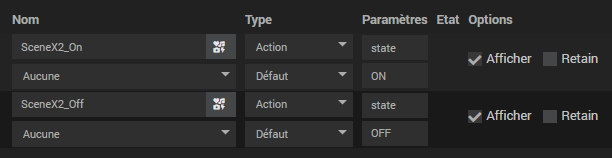

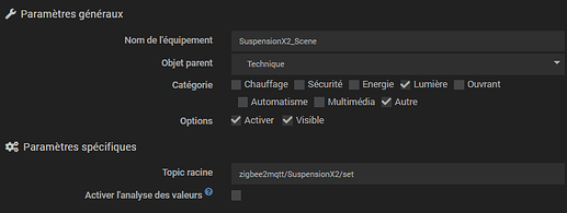

Si je crée une commande dans MQTT Manager qui passe les infos MQTT comme il faut, j’arrive à faire fonctionner ces lumières via ce groupe (alors l’état dans le groupe se met à jour). Pour autant, je m’attendais à ce que cela soit directement fonctionnel dans le groupe créée.
J’ai fait cela si cela peut interesser :
2025-05-14 15_58_38-Mqtt2 - Jeedom

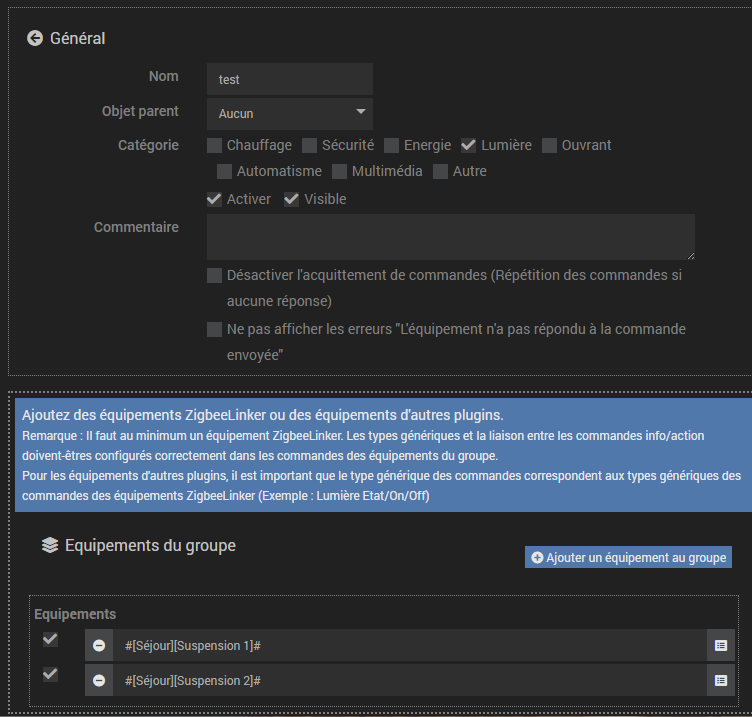

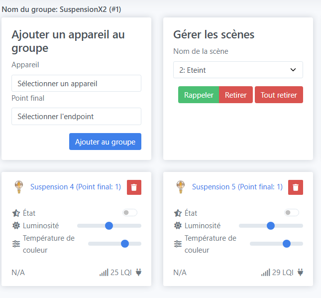

1- cela fonctionne si je crée un nouveau groupe (même exemple avec mes ampoules de plafonnier)
2 - Les groupes que j’avais récupérés suite à ma sauvegarde avant migration vers bookworm qui ne fonctionnaient pas ne fonctionnent ((toujours) pas (pas grave vu le temps que cela prend à les recréeer) Dans le visuel, cela donne çà:
→ test:
→ ancien groupe

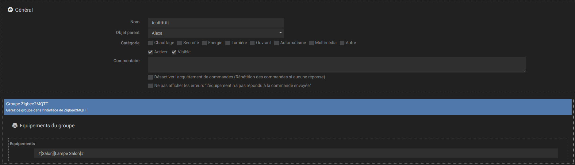

Par contre j’ai toujours un souci sur les groupes…
Je m’explique : les groupes que j’ai créé ne fonctionne plus…

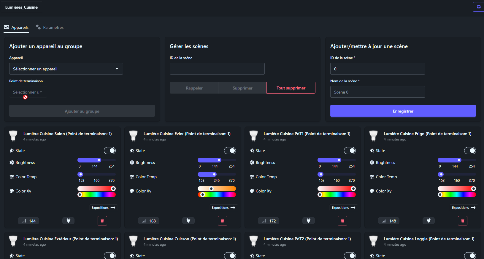

Néanmoins, quand j’allume (ou éteins dailleurs) le groupe lumières (plus exactement 1 lumiere dans le groupe, car pas possible de le faire pour tous) depuis le front end z2m pas de souci, l’ordre passe bien et le groupe allume (ou éteins) les lumières.
Par contre, si je l’utilise depuis jeedom directement, cela ne marche pas (directement sur le Dashboard)
Idem si je crée un nouveau groupe (après MàJ) : cela fonctionne depuis le front end mais pas jeedom…
Si je crée le groupe directement sur le plug in => cela fonctionne… mais l’ordre est bcp bcp plus long à passer… rien à voir avec l’expérience faite sur le front end…
Meme si le cas ne devrait pas se présenter tout le temps, mais par exemple, si je fais ON (je veux allumer) puis Off (ah non zut c’est pas celle là ) puis ON (ah si en fait c’est bien celle là !) => le dernier ON n’est pas pris en charge…
Je constate que malgré tout que le statuts est bien mis à jour sur le groupe Z2M, si j’utilise le groupe créé directement sur zigbeelinker…

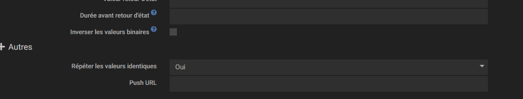

[2025-12-02 21:06:29] DEBUG GROUPE [Alexa][testttttttt] : Annulation de la commande (répétition sur une courte durée) Off (action : state___OFF)
Pour la répétition, j’ai bien coché la case :

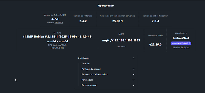

J’ai le même souci que décrit précédemment pour les groupe créer dans Zigbee2mqtt.
Dans les logs http.error, je vois cette erreur :
0615|[Tue Dec 16 11:09:14.347368 2025] [php:error] [pid 1026002:tid 1026002] [client 127.0.0.1:45778] PHP Fatal error:  Uncaught Error: Non-static method zigbee2mqtt::MQTT_Publish2Mqtt() cannot be called statically in /var/www/html/plugins/zigbee2mqtt/core/class/zigbee2mqtt.class.php:2627\nStack trace:\n#0 /var/www/html/plugins/zigbee2mqtt/core/class/zigbee2mqtt.class.php(8228): zigbee2mqtt::GroupExecCmd()\n#1 /var/www/html/core/class/cmd.class.php(1331): zigbee2mqttCmd->execute()\n#2 /var/www/html/plugins/JeedomConnect/core/class/apiHelper.class.php(2801): cmd->execCmd()\n#3 /var/www/html/plugins/JeedomConnect/core/class/apiHelper.class.php(77): apiHelper::execCmd()\n#4 /var/www/html/plugins/JeedomConnect/core/api/JeedomConnect.api.php(83): apiHelper::dispatch()\n#5 {main}\n  thrown in /var/www/html/plugins/zigbee2mqtt/core/class/zigbee2mqtt.class.php on line 2627

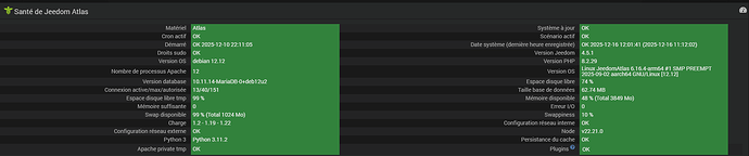

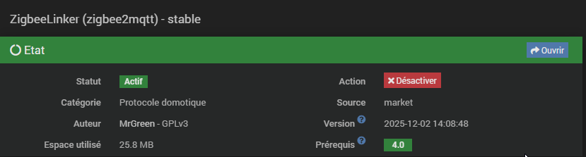

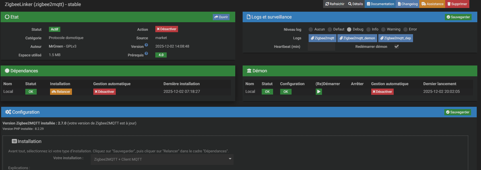

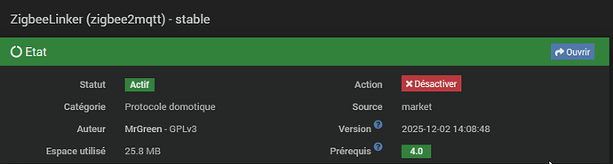

Mes infos Jeedom sont les suivantes :

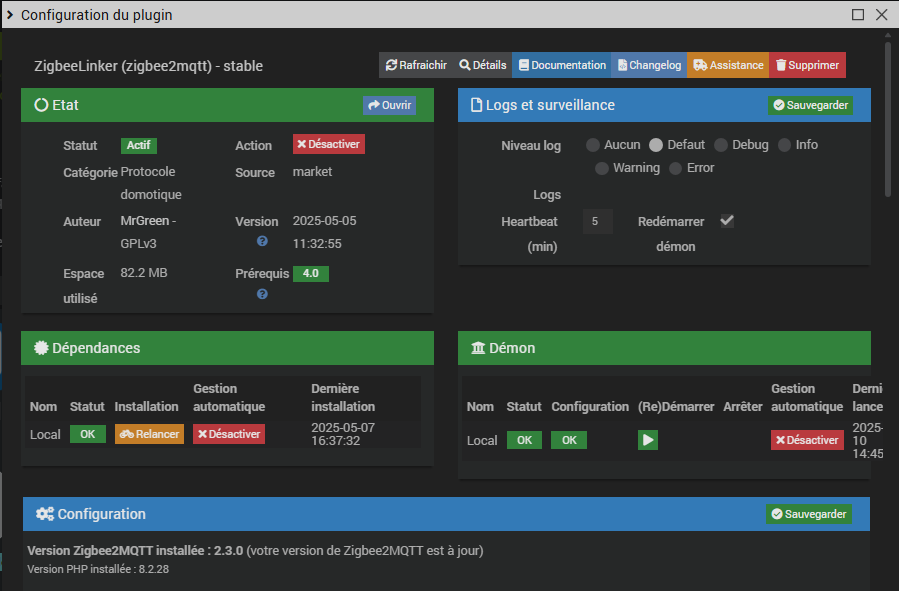

Et j’ai bien la dernière version de zigbeeLinker Installée :
