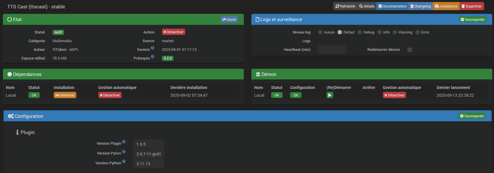

Page Santé :
Détail du plugin TTSCast :

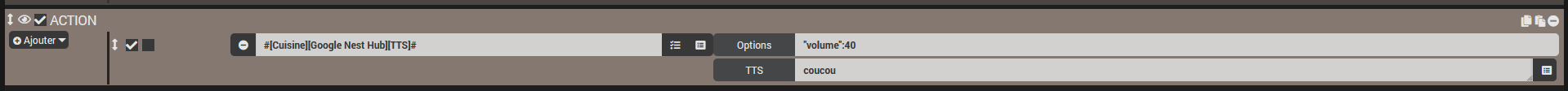

J’ai donc été faire des tests :
Situation de départ : le volume de l’enceinte cuisine est à 14%/
Avec cela, le volume apparaît à 0 pendant la diffusion du TTS (et pas 40, peut être un problème côté Google ?) mais la diffusion est bien à 40 et revient à 14 % (valeur précédent la diffusion) : parfait
Ensuite, je prends ce scénario :
C’est un groupe Google Home de 2 enceintes
