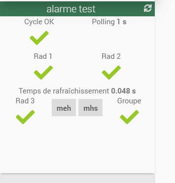

Groupe de registre plante le cycle

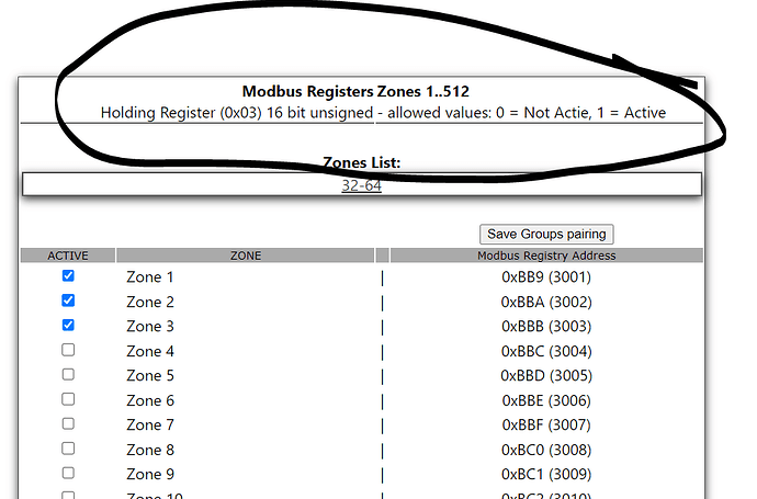

je fais suite au sujet sur les groupe de registres qui permet d’avoir des temps de cycle trés court.

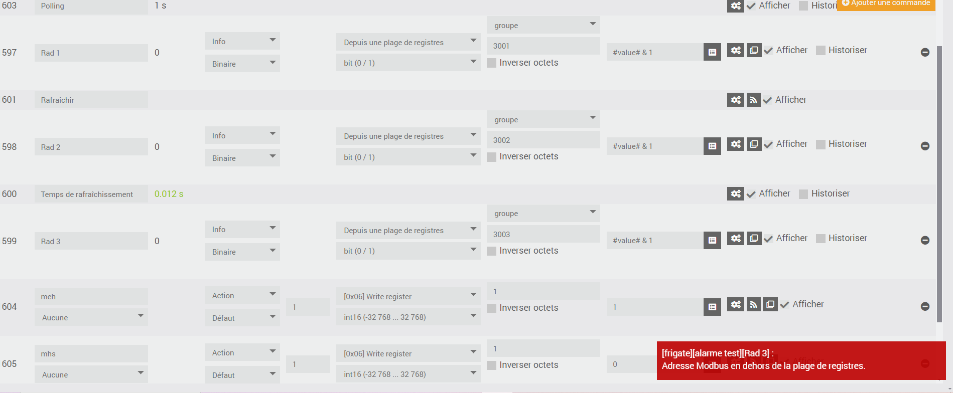

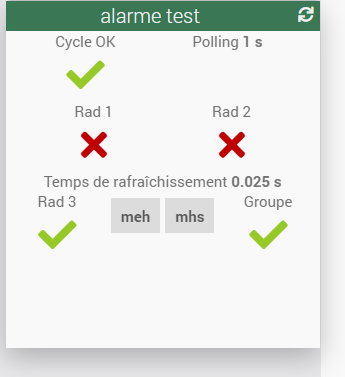

j’ai donc mis en place les groupe de registre mais ca plance le cycle. Soit en NOK
Mon équipement :

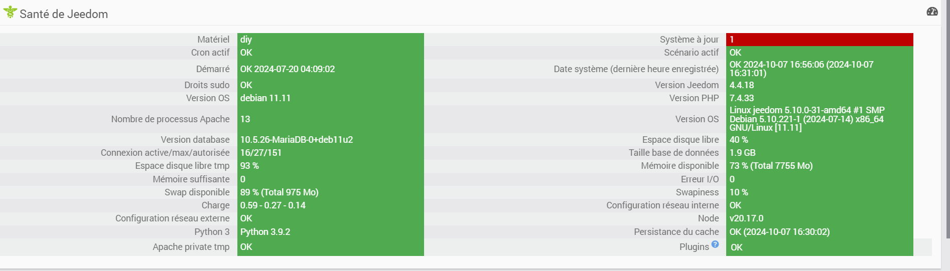

Ma page santé :
La version de mymodbus :

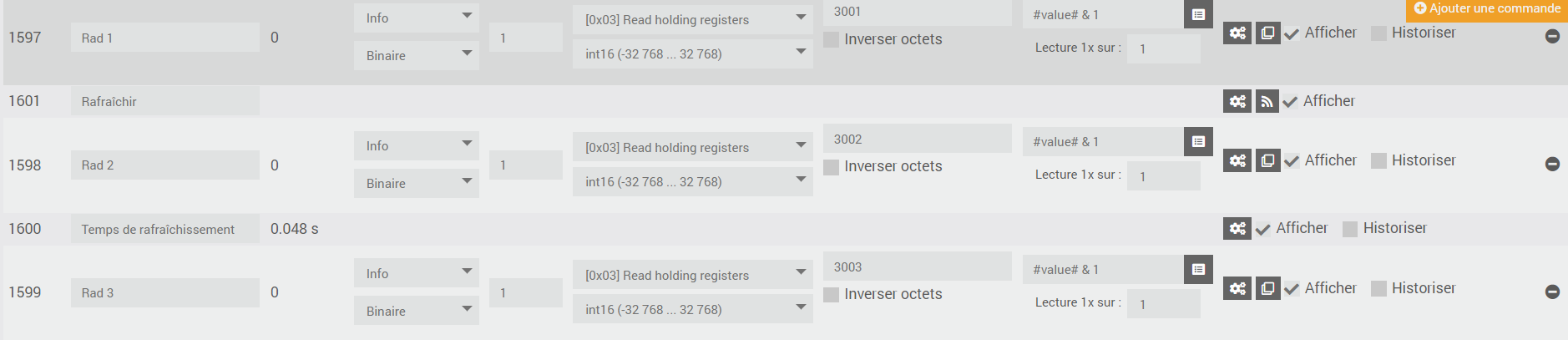

bon j’ai creeé l’équipement sur mon jeedom de test.
je commence simplement par 3 registres.
  1. je ne comprends pas pourquoi il me dit que adresse modbus hors plage
j’ai mis es registre 3001 et 3002 sous le groupe de registre et le 3003 tout seul

uniquement le registre 3003 est monté à 1 alors que 3001 et 3002 le devrait aussi

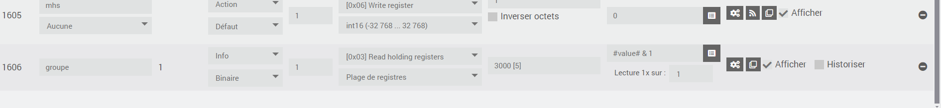

Log avec les 3 registres sous le groupe

Et sans le groupe, tout est ok
je m’apercois aussi d’un truc c’est que mon equipement modbus sur ma prod a été créé il y a longtemps. Est ce qu’il faudrait pas que le supprimer et le recré. car en neuf sur ma jeedom de test ca fonctionne bien
mais bon il faudra que je reprenne tout mes virtuelles et scenarios :frowning:
et aussi le rafraichissement qui est top
un conseil pour vous y retrouver, nommez vos plages de la sorte, au moins quand on sélectionne une plage on sait si on est dans la bonne ou pas !
Avez-vous essayez de définir la plage en numérique et pas binaire ?
Oui c’est prevu la je fais des test mais tu as mis le doigts sur quelques choses.
Quand je passe les registres en numérique et le groupe en numérique ca fonctionne
et pourquoi pas en binaire?
Ben pourquoi ? Je n’ai pas la doc de votre matériel donc je ne sais pas si les registres que vous lisez sont binaire ou numérique.
Ca se fait pas au petit bonheur la chance…
ils sont binaires car sans groupe il fonctionne très bien…
Donc en définissant le groupe en numérique mais apres en mettant l’info en binaire ca marche ou pas ?
La doc dit
L’utilisation de plages de registres dans un équipement MyModbus dépend de la compatiblité du matériel et du nombre de registres lisibles en une requête. Certains appareils sont en effet limités.
La valeur d’une plage de registres est 1 si la lecture n’a pas généré d’erreur, sinon 0.
Si je mets groupe en numérique et registres en binaires ça ne fonctionne pas
Je suis d’accord mais je lit que 3 registres la fois :grin: mais ça fonctionne quand tout est en numérique
D’après la Doc que tu postes, les registres 3xxx sont numériques, pas binaire puisqu’ils sont en 16bits.
Tu n’as pas besoin de faire l’opération & 1.
Le fait qu’ils prennent la valeur 0 ou 1 dépend de l’appareil… Ces registres peuvent avoir une autre valeur.
Logique, ce sont des registres numériques
