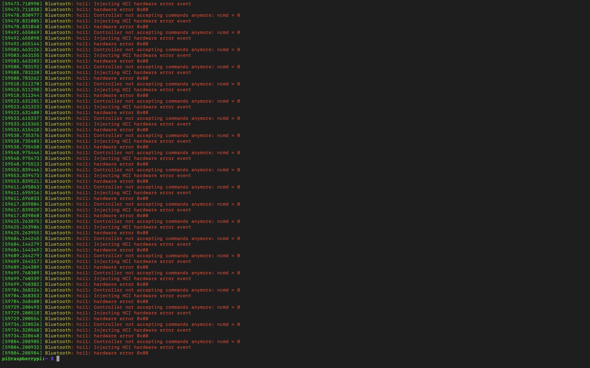

et en rentrant dmesg je viens de voir que j’ai des erreurs et a mon avis c’est avec le plugin tgw, je vais supprimer l’antenne pour voir si cela change quelque chose

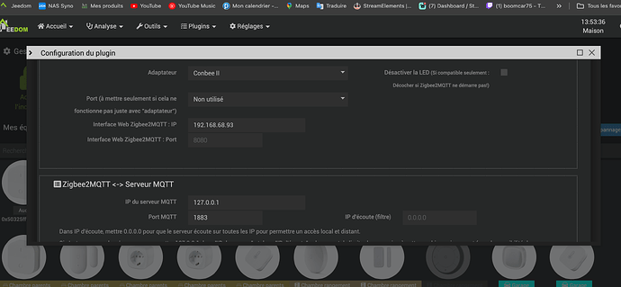

voila ce que j’ai dans la configuration de zigbee

par contre j’ai remarqué que quand je reboot mon jeedom, quand je fais la commande dmesg j’ai a chaque fois des erreurs avec la clé asus, je suis obligé de remettre le firmware en ssh et la plus de soucis

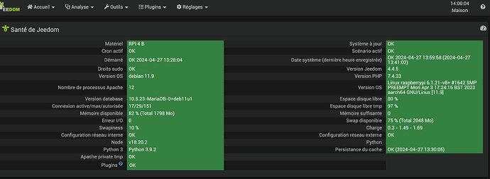

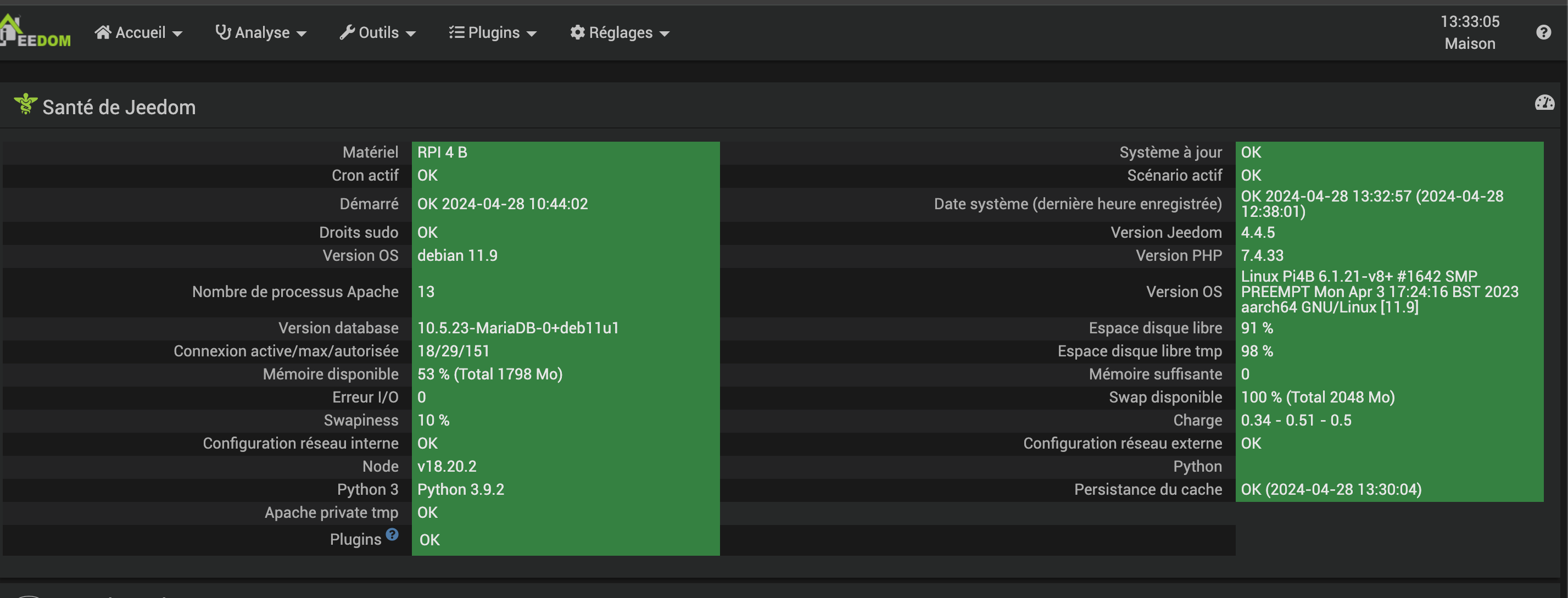

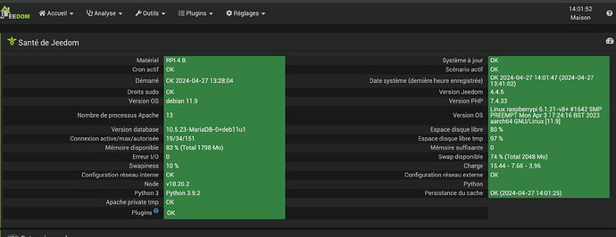

Voici un screen de ma page santé pour le moment
et même pas 2min après
