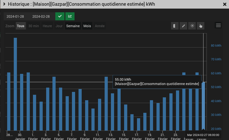

Je test depuis hier le plugin GRDF, il remonte les informations avec une journée de décalage par rapport à la valeur afficher sur le site GRDF. Est-ce un bug de l’API ou une mauvaise interprétation ?
Par exemple nous sommes le 28/02, le plugin indique que j’ai consommé 55 Kwh pour le 27/02.
Lorsque je regarde chaque valeurs du plugin est décalé de 24h.
Voici les logs :
0601|[2024-02-28 22:47:10][DEBUG] : [Maison][Gazpar][Consommation quotidienne estimée] Enregistrement historique : 2024-02-25 06:00:00 => 58 kWh
0602|[2024-02-28 22:47:10][DEBUG] : [Maison][Gazpar][Consommation quotidienne estimée] Enregistrement historique : 2024-02-26 06:00:00 => 62 kWh
0603|[2024-02-28 22:47:10][DEBUG] : [Maison][Gazpar][Consommation quotidienne estimée] Mise à jour de la valeur : 2024-02-27 06:00:00 => 55 kWh
