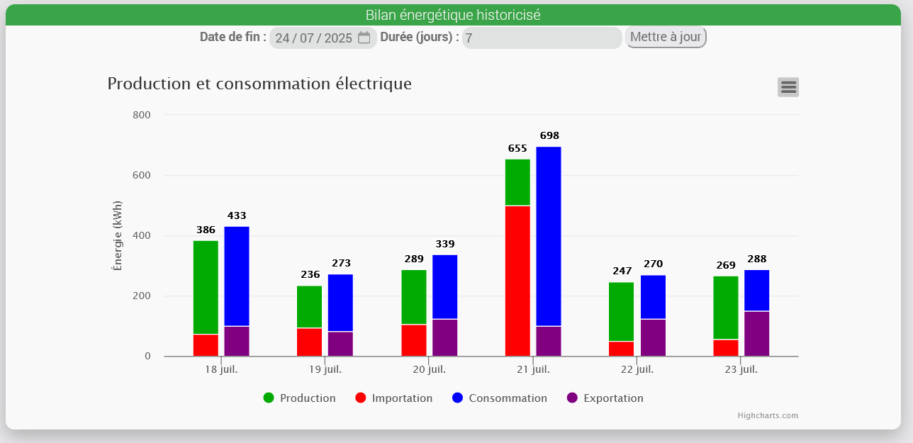

Après avoir infiniment pesté, maugréé et vitupéré Jeedom pour ses aspects horriblement geek, je suis heureux de vous présenter enfin une contribution positive sur les graphiques groupés ET empilés:
ça marche ! Miracle, Hosanna…
J’ai donc employé les graphiques HighCharts en me fondant sur l’utilisation du plugin plugin-htmldisplay . Inutile de vous dire que je n’y serai jamais parvenu sans l’aide massive de notre nouvel ami à tous, ChatGPT qui a très largement contribué au code final que voici :

Deux remarques sur le code:
- Inutile (et même « impossible ») de charger les librairies externes HighCharts comme c’était fait ici. Cela provoque une erreur « Directive de Content Security Policy ». HighCharts étant désormais intégré à Jeedom, nul besoin de ces appels externes comme expliqué par @Aurelien
- Je n’ai pas réussi (et ChatGPT non plus) à faire en sorte que le graphique soit peuplé par défaut sur un créneau de dates données (par exemple de J-7 à J-1). C’est une affaire de chargement asynchrone mais le graphique « arrive » vide et je dois préciser les dates « à la main » pour qu’il se peuple.
Une remarque sur le contenu des énergies journalières affichées:
- Je me serais attendu à ce que production + importation soit un peu supérieur à consommation + exportation, à cause des pertes. Or j’ai systématiquement le contraire. Je n’ai pas d’explication satisfaisante mais je vais vérifier que les données intégrées (en sommes par jour) considèrent toutes bien les mêmes périodes de temps.
Voilà, merci à tous ceux qui ont supporté avec navrement mes errements et commentaires doux-amers. Ceci dit, avant que Jeedom devienne un produit grand public, il risque de se passer du temps.
En espérant que cela serve.
