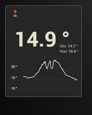

je suis en plein dans les graphiques sur mon design:
capture
je voudrais tracer la courbe de température de la journée en cours (depuis minuit)

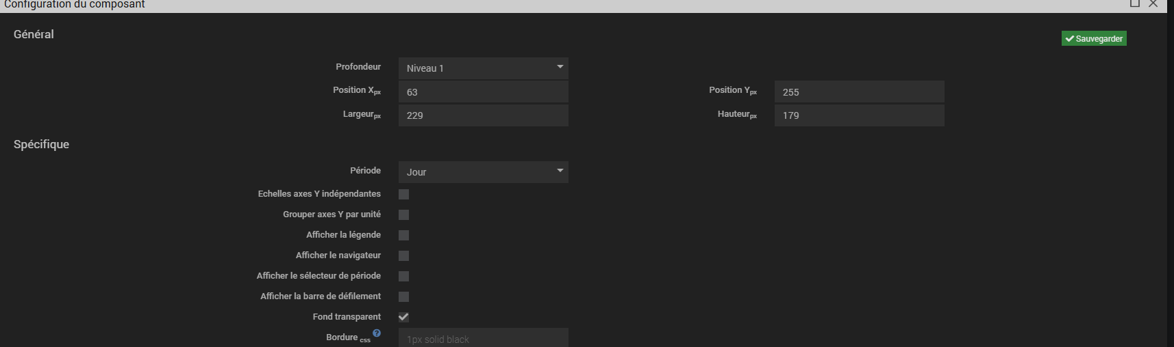

Je n’arrive qu’a choisir une période « jour » mais cela représente 24h glissante…
Est-il possible de choisir à la journée?

j’ai une derniere question:
Comme je trace sur mon graphique que l’enregistrement de la journée, par exemple à 00h30 j’ai que 30min de courbe:
Courbe 26_07
J’aimerai avoir la période de la journée entiere en cours comme ceci:
Courbe 25_07
(j’ai modifé a la main pour voir le rendu attendu) mais je ne sais pas si réelement c’est possible
