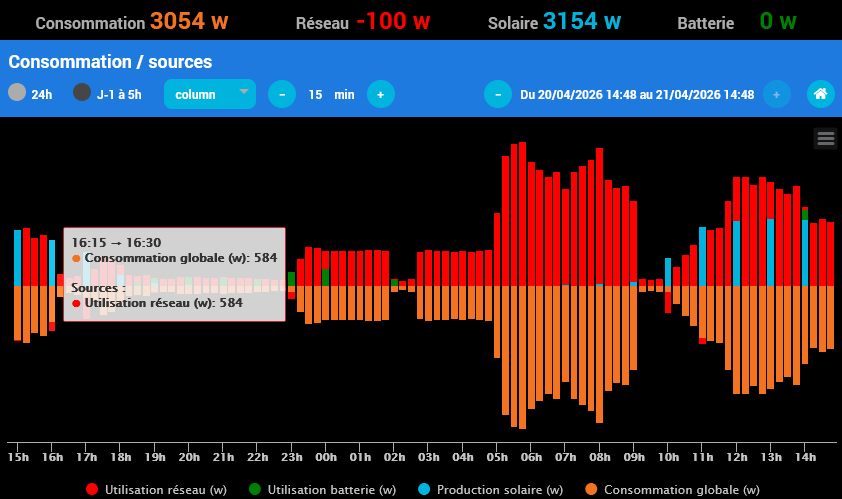

Je constate en regardant plus en détail mes graphiques avant de les migrer vers JeeHisoGraph et je constate sur le graphique du corps un décalage de 2h, il est 8h au moment de ce message mais j’ai déjà un graphique jusqu’à 10h. La valeur affichée à 9h est en fait celle de 7h.
J’ai regardé sur plusieurs séries de données même constat.
Une idée ?

C’est des infos qui arrivent d’où ?
Un plugin ?
Un capteur ?
Via les commandes classiques du core ou via l’api ?
Dans Réglages > Systeme > Config > Onglet equipements, est ce que la case à cocher « Autoriser les dates dans le futur » l’est ou non ?
Peux-tu montrer une capture de l’ensemble des paramètres en lien avec l’heure ?
Les infos viennent d’un virtuel qui va chercher des valeurs dans un routeur solaire.
Celui-ci est à l’heure et ses données aussi
Oui, les dates dans le futur sont autorisées
Le graphique va les chercher dans un virtuel dont les données sont à la bonne heure dans la base de données. (voir extraction dans mon message d’origine)
Également dans le virtuel, les données sont bonnes, c’est vraiment au niveau des graphiques
