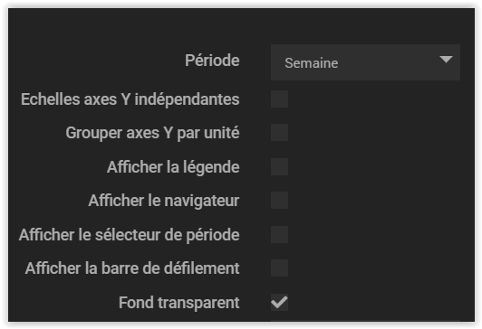

Graphique - masquer des éléments
Sur un graphique, y a moyen de masquer les boutons et l’échelle en bas ?
J’ai tout décoché mais il reste encore des éléments.
Merci.
