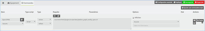

Et la config de l’équipement dans le plugin « Script » :
