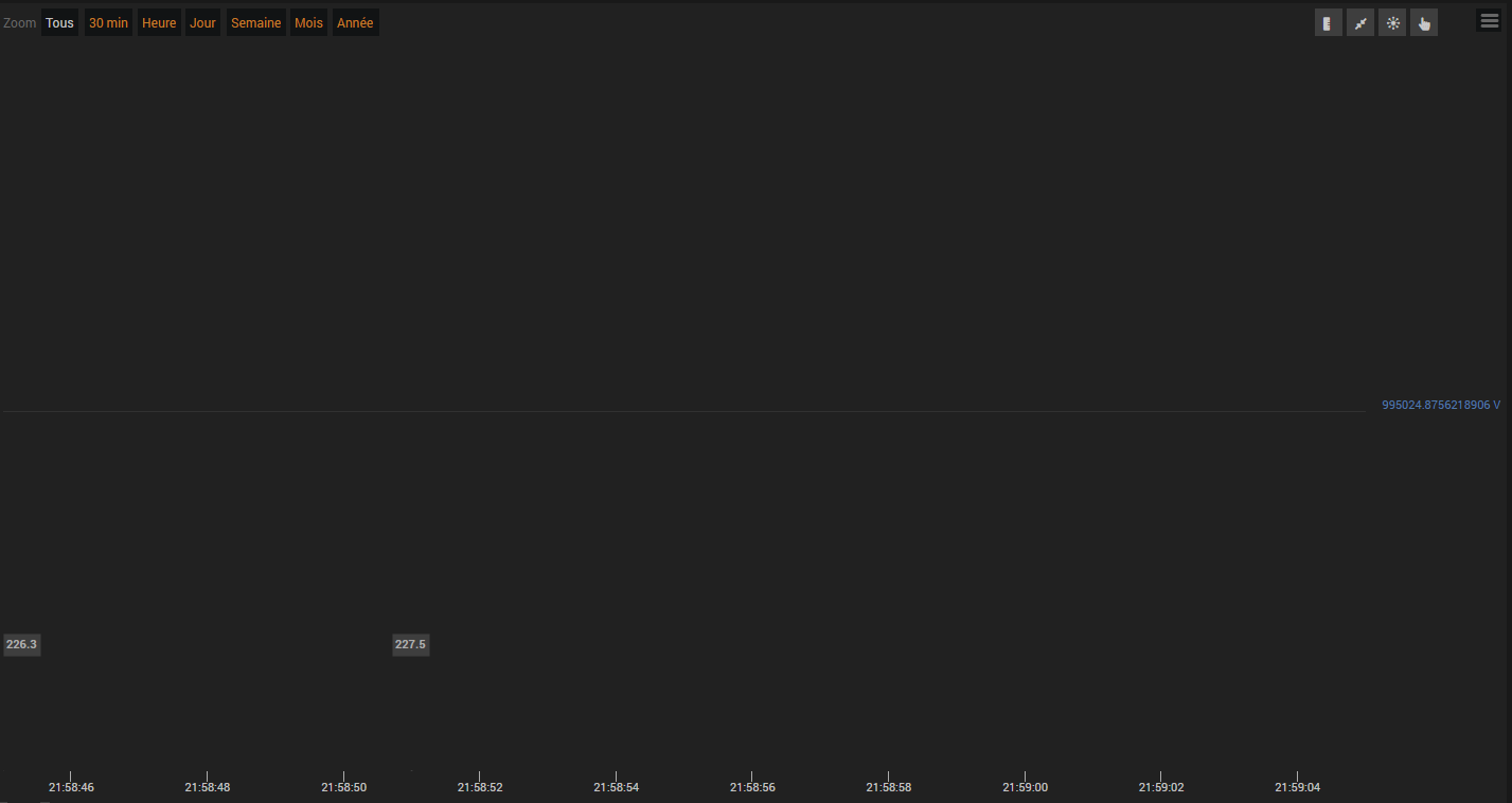

Je viens de réussir à intégrer un shelly Pro 3EM via JMQTT.
Je vois les valeurs évoluées en direct (Tension, puissance…), mais impossible d’avoir un graphique dans jeedom.
Avez-vous une idée de mon problème ?
Le sous-type de la commande est bien en numeric ?
Merci !
Effectivement, j’ai tellement galéré pour inclure le shelly que je n’ai pas pensé à regarder ce point !
