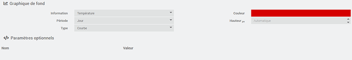

Pour gérer mes radiateurs, j’ai créé des virtuel avec la température de la pièce en graphique de fond :
Sur ces graphiques de fond, la courbe varie entre le minimum des dernières 24h et son maximum. Je souhaiterais la faire varier de façon uniforme sur toutes les tuiles, entre 15° et 35° par exemple.
Je vois qu’on peut mettre des paramètres optionnels sur ces graphiques. En existe-t-il permettant d’imposer un minimum et un maximum ?
Je ne trouve pas de documentation sur ces graphiques de fond.

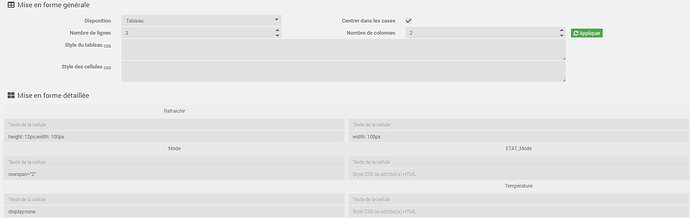

1 – Création du Virtuel :
Avec une disposition en tableau :

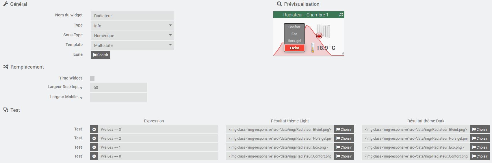

3 – Création des icones « radiateur » :
Dans « outils / widget « , créer un widget Radiateur :
Voici les images que j’ai mis :
Radiateur_Eteint Radiateur_Eco Radiateur_Hors gel Radiateur_Confort
Dans les paramètres de la commande « ETAT_Mode » (ID158 pour moi), appliquer le widget Radiateur

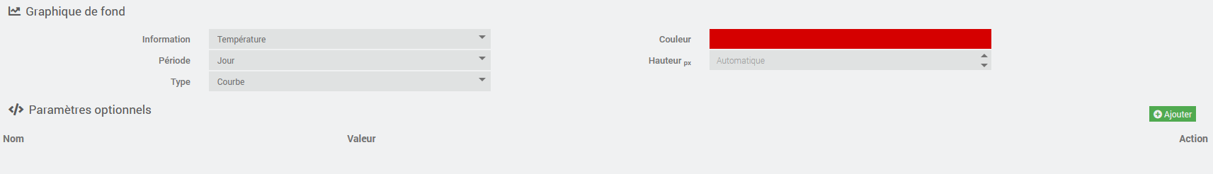

5 – Application du graphique de fond :
Dans le virtuel / configuration avancée / Affichage
Et c’est là que je ne sais pas quoi mettre en paramètres optionnels :frowning:
