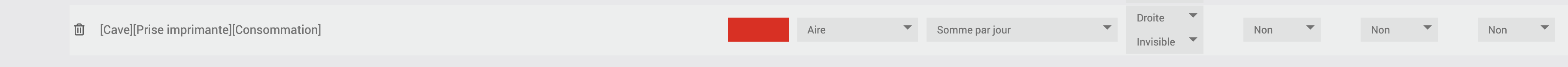

J’ai une prise qui a un compteur de consommation en kwh. je voudrais sur un graphique dans vu aficher la consommation par jour, semaine ou mois .
Il faut ettre « somme par jour » par mois etc ?

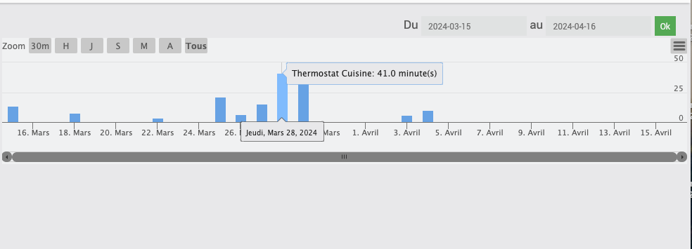

Je voudrais aussi afficher le temps de fonctionnement par jour avec convertduration mais ca ne s’affiche pas dans le graphique

Si la consommation est bien un index, il faut probablement aussi mettre « oui » dans la colonne « variation ». Comme cela on somme les « variations » sur la durée qu’on souhaite.
Je ne pense pas qu’on puisse utiliser convertDuration directement comme cela puisque ça s’applique à des secondes. Il faut probablement d’abord appliquer une fonction type duration ou durationBetween soit sur la command d’état de la prise (si c’est elle qui enclenche le fonctionnement) soit sur une commande virtuelle à créer et détectant un fonctionnement (plus facile si on a la puissance que la consommation).
ha oui pas bete… du coup je laisse quand meme somme ? oui c’est bien un index.
Concernant la durée de fonctionnement j’aurais voulu faire comme pour le plug in Thermostat.
