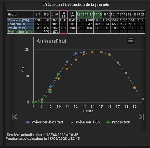

En modifiant les paramètres chez Solcast afin d’être au plus prêt de la réelle production sur les graphiques, je m’aperçois que la 1ere valeur de production de la journée est à zéro alors que les commandes du virtuel utilisées par mes équipements solcast (3 orientations) s’incrémentent bien à H+55mn depuis une remise à zéro faite à 00h02.
Par exemple, j’ai en historique d’une des commandes du virtuel :
avant 0W
7h55 91W
8h55 490W
9h55 1564W
En consultant les logs en debug, je vois à 08H05 que la variable DayStart a déjà la valeur de la production de 7h55 (91) avec DayEnd aussi à 91, ce qui se traduit par DiffDay de 0. Le résultat est cette production de 8h à 0 sur le graphique.

Pour un de mes équipements, voici un résumé ‹ DayStart › du log qui montre que la 1ere production est bien mise dans la variable DayStart, ce qui se traduit par une production à zéro sur ce créneau horaire: Solcast2.txt (1,4 Ko)
A 00h05, il y a bien la remise à zéro de DayStart pour chacun des équipements.
Me concernant la production commence vers 8H , donc DayStart reste à zéro jusqu’au relevé de 7h05
A 8h05, DayStart prend la valeur de DayEnd faisant une Prod à 0
Et tout va bien pour le reste de la journée
Il y aurait peut être un test à un moment qui ne tiendrait pas compte de la valeur zéro dans DayStart …
