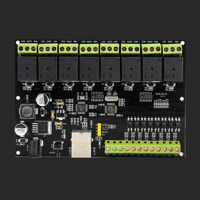

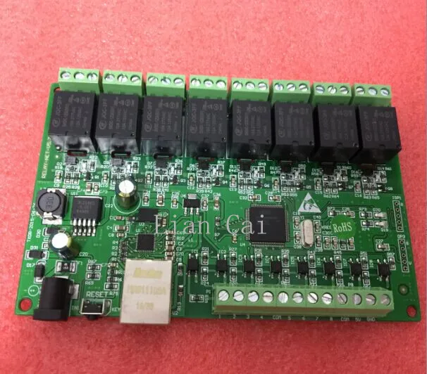

carte AliExpress Lissony Technology 27 euro 8 Channel Relay Network IP Relay Web Relay Dual Control Ethernet RJ45 interface. ( j ai 2 cartes neuve a vendre 20 euro pc si ca vs intéresse) . je la vends car je suis passer sur une carte pigeon M160T .
Les relais son instantanés mais les inputs, je n ai pas encore tester .il existe la nouvelle version avec l acces via une app android .
il existe aussi la version modbus tcp ip ( utiliser le plugin mymodbus )
