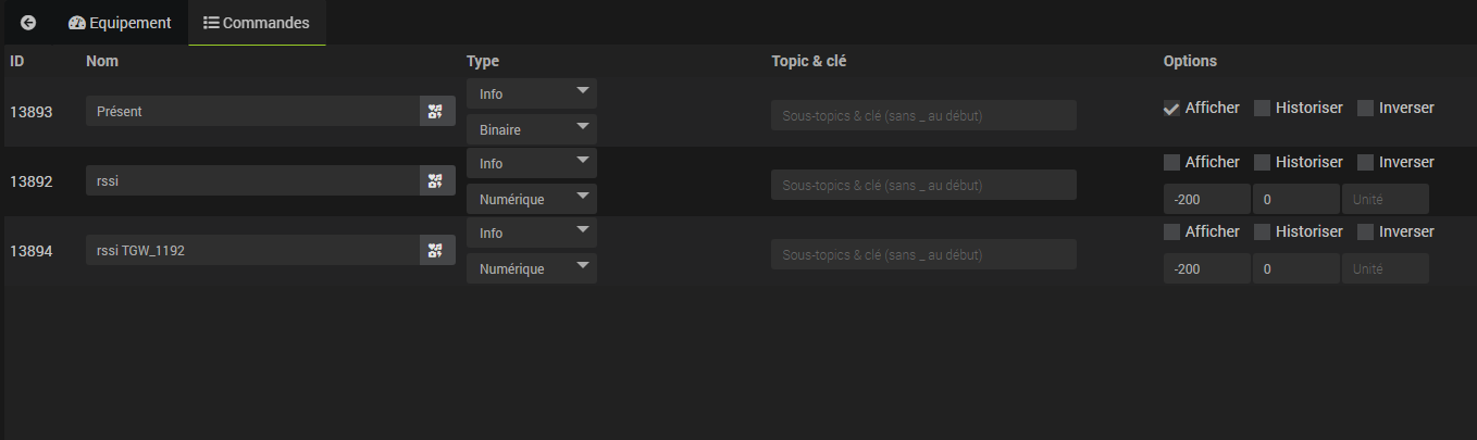

Cependant dans les commandes j’ai que ça :
Donc pas de notion de température ou humidité. Normal ?

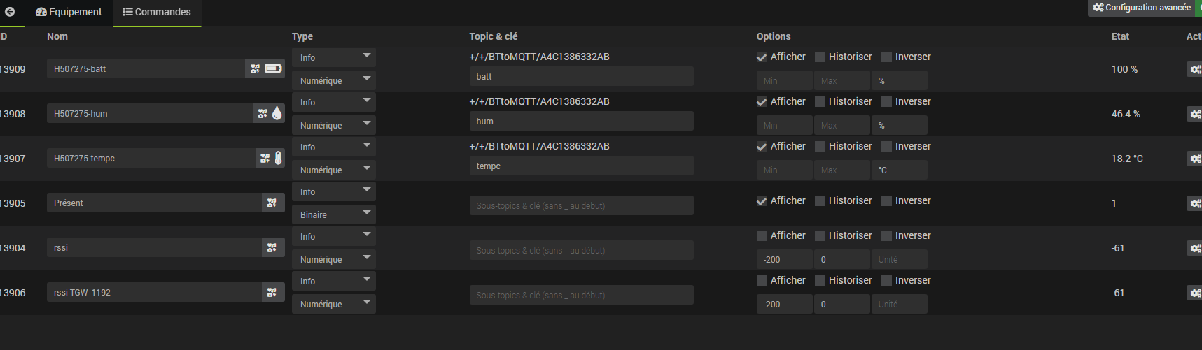

si tu redémarres le démon les commandes manquantes devraient être crées à nouveau
Bon ben je suis trop pressé !!
Tout va bien les commandes ont été créées
certainement quand le module les a émis !
Désolé du dérangement…
Punaise ce plugin m’épate de plus en plus par sa facilité !

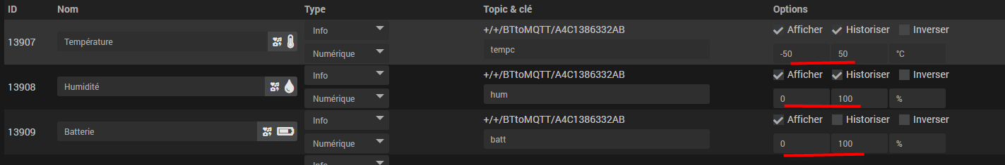

Les unités de mesure des commandes sont bien en place aussi.
J’ai juste rajouté les min et max aux commandes.
Peut être que ce serait possible ?
ca aussi c’est fait lorsque la découverte l’annonce, le plugin le gère en tout cas.
ceci dit sur une commande dont l’unité est pourcent je pourrais le mettre en dur, je me note ca.
edit: ca sera dans la prochaine beta
Attention, les maxi et mini n’ont d’importance que pour l’usage des widget de type jauges.
La, je trouve plus lisible d’utiliser le type de widget par défaut qu’à mis mips.
Tu es sûr que cela n’a pas d’influence sur les valeurs historisées ? Et que donc en cas de valeur délire cela évite d’historiser une valeur farfelue ?
De plus pour une valeur en pourcentage le min et max seront toujours 0 et 100 non ?
