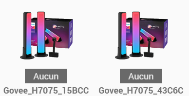

Il voit bien les 2 mais il n’a pas inclus le deuxiéme.
J’en ai créer un seul sur les 2
supprimer les périphériques créés
faire inclusion + logs
Suppression OK
Update OK

Aucun équipement ajouté & j’ai une erreur dans http.error:
0000|[Tue Sep 10 18:56:49.000402 2024] [php7:error] [pid 29100] [client Y:53336] PHP Fatal error:  Uncaught Error: Using $this when not in object context in /var/www/html/plugins/wifilightV2/core/class/wifilightV2.class.php:3245\nStack trace:\n#0 /var/www/html/plugins/wifilightV2/core/ajax/wifilightV2.ajax.php(38): wifilightV2::IncludeGoveeLAN('0')\n#1 {main}\n  thrown in /var/www/html/plugins/wifilightV2/core/class/wifilightV2.class.php on line 3245, referer: http://X/index.php?v=d&m=wifilightV2&p=wifilightV2
refaire pareil
TOP
Update OK
