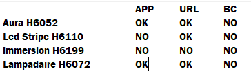

voilà ma liste de compatibilité :
$Bulbs = ['H610B', 'H6117', 'H6159', 'H615E', 'H6163', 'H6168', 'H6172', 'H6173', 'H618A', 'H618C', 'H618E', 'H618F', 'H619A', 'H619B', 'H619C', 'H619D', 'H619E', 'H619Z', 'H61A0', 'H61A1', 'H61A2', 'H61A3', 'H61A5', 'H61A8', 'H61B2', 'H61E1', 'H7012', 'H7013', 'H7021', 'H7028', 'H7041', 'H7042', 'H7050', 'H7051', 'H7055', 'H705A', 'H705B', 'H7060', 'H7061', 'H7062', 'H7065'];
mais Govee ne la publie plus.
As tu des périphériques compatibles pas dans cette liste ?
Voila un tableau correspondant à mes 4 équipements
APP: au niveau de l’application Govee
URL: au niveau du lien de compatibilité que tu as publié un peu plus tôt
BC: ta liste
En fait je n’ai pas grand chose de compatible ![]()
Même le H6110 donné pour compatible dans leur liste, ne remonte pas sur mon application.
ceux compatibles APP devraient fonctionner
en tous cas, faire les manips ci-dessus.
