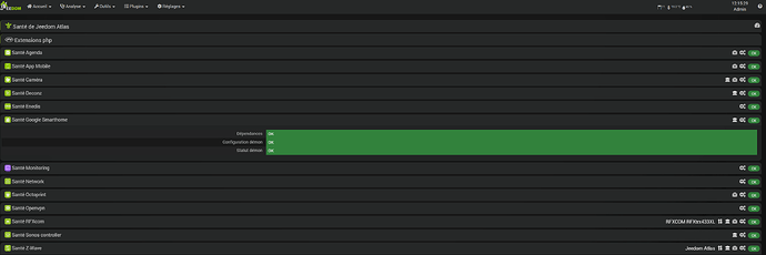

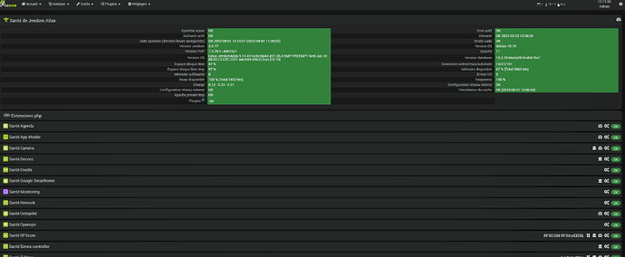

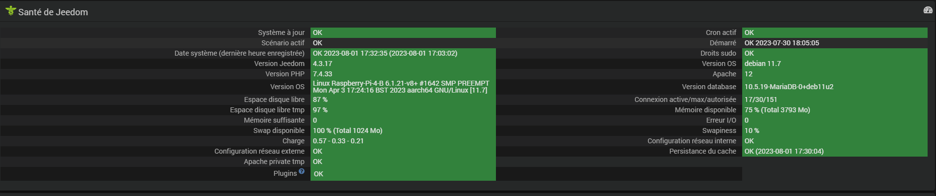

Il faudrait fournir page santé jeedom et logs
Quel type d’accès distant avez-vous ?
Sans plus d’informations il sera difficile de vous aider.

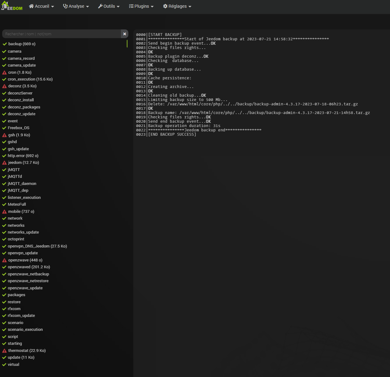

Je viens d’activer le mode debug dans Gsh et j’ai lancé une dizaine de commande vocale dont 7 avec retrour de Google home « excusez-moi, une erreur c’est produite ».
Je n’ai rien dans les log de Gsh, Je te mets le log en fichier joint
gsh.txt (4,5 Ko)

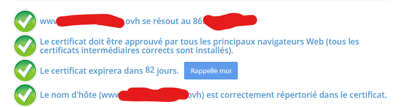

Avez vous bien avant de poster votre soucis fait les vérifications de bases ? En particulier celle disponible sur votre page profils du compte Market ? Les tests sont ils bien ok ?
Tout est bon coté market pour moi.
Les 2 tests sont ok ? Le root et intermédiaire aussi ? C’est vraiment important sinon je vais passer des heures a chercher alors que le soucis et de ton coté et je pourrais pas aider d’autre personne pendant ce temps.

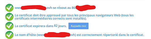

Les deux tests du Market sont OK :
