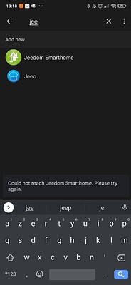

J’essaie de faire fonctionner le plugin Google Smart Home. Lorsque je veux ajouter Jeedom dans l’application google, j’ai le message « Could not reach Jeedom SmartHome »:

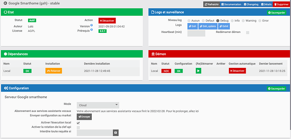

Met le démon en début et demarre le et donne le log.

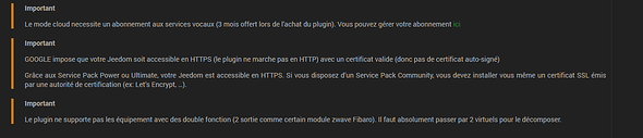

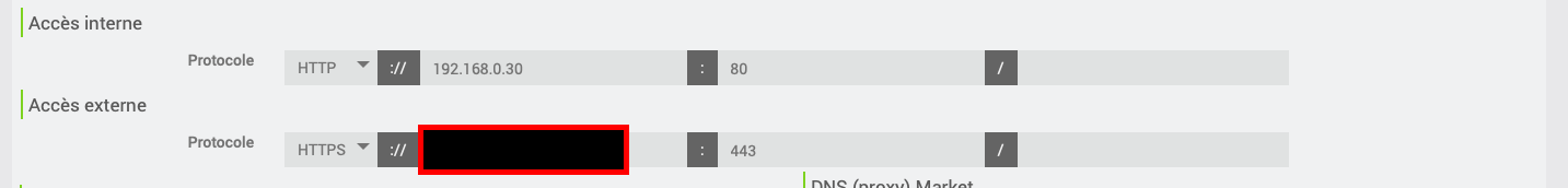

Ta connection https est faite comment ?
Dns jeedom ou tu as ton nom de domaine avec certificat? Certificat signé ou auto signé ?

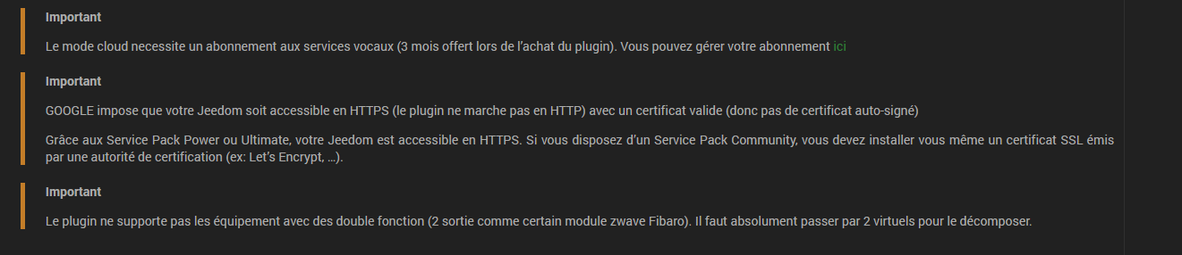

Ok, je n’avais pas vu ce point dans la doc…
Du coup, pour ne pas me casser la tête, j’ai pris le service pack me permettant d’utiliser le DNS Jeedom. J’ai tout configuré, mon site est bien accessible, mais… Toujours le même message dans l’application Google Home !
