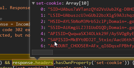

@kaktusatomik : ca marche chez toi ? Moi j’ai un soucis sur l’authentification a ce niveau https://github.com/yoan-m/jeedom_gsl/blob/master/resources/google-location-sharing.js#L333 j’ai pas de set-cookie dans le header

Chez moi c’est vide ca donc a mon avis google demande a valider la connexion avec un sms…
C’est ca je tombe dans ce cas improved login procedure · t4qjXH8N/ioBroker.google-sharedlocations@384dd00 · GitHub
Par contre pas trop d’information pour s’en sortir la…
Et dans le body de la response il n’y a rien pour nous aiguiller ?

Moi j’ai :
<HTML>\n<HEAD>\n<TITLE>Moved Temporarily</TITLE>\n</HEAD>\n<BODY BGCOLOR=\"#FFFFFF\" TEXT=\"#000000\">\n<H1>Moved Temporarily</H1>\nThe document has moved <A HREF=\"https://accounts.google.com/signin/selectchallenge/3?checkedDomains=youtube&pstMsg=0&TL=AHnYQLxzYUC-YXkwDhdMjmfnom4lUevg7gmM5GeDJZqURdg7KHUqnc2RWjiYh64NMrxM_HHEdjH2AvAQ6FGw4-ze8xhVlDuav-5rzBu-OJy6Rv-ZDc8Bcjyr4Iqe4G39eT1xDhuIhzj9r82tjpyrJE1u33OjweQw8DgHKWX4df_vZ76I0Ol4Xz4\">here</A>.\n</BODY>\n</HTML>\n

Ok j’ai réussi alors faudra le mettre dans la doc mais pour débloquer la situation je me suis connecter a sur le compte google avec la même ip que jeedom a en sortie et la c’est passé.
La sécurité ce fait donc sur l’ip public.
