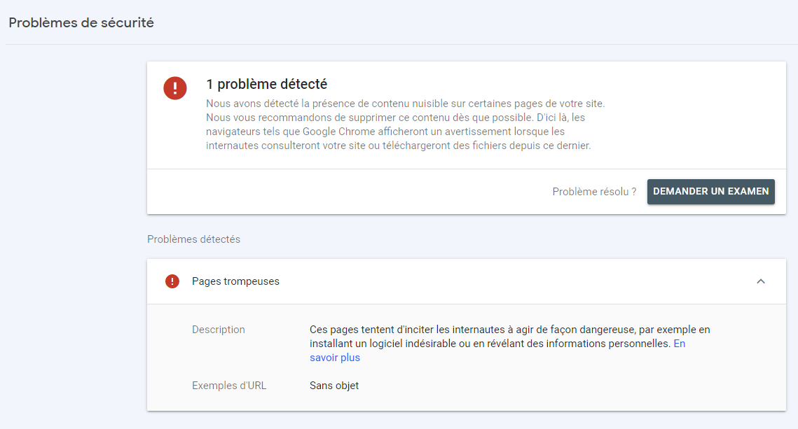

ok si je comprend bien j’ai donc été hacké (selon google) .
Je vais faire les démarche proposé par BAD et Fabrice pour détecter et corriger le problème .
Merci à tous pour votre aide je vous tiendrai au courant du résultat de mes investigations .

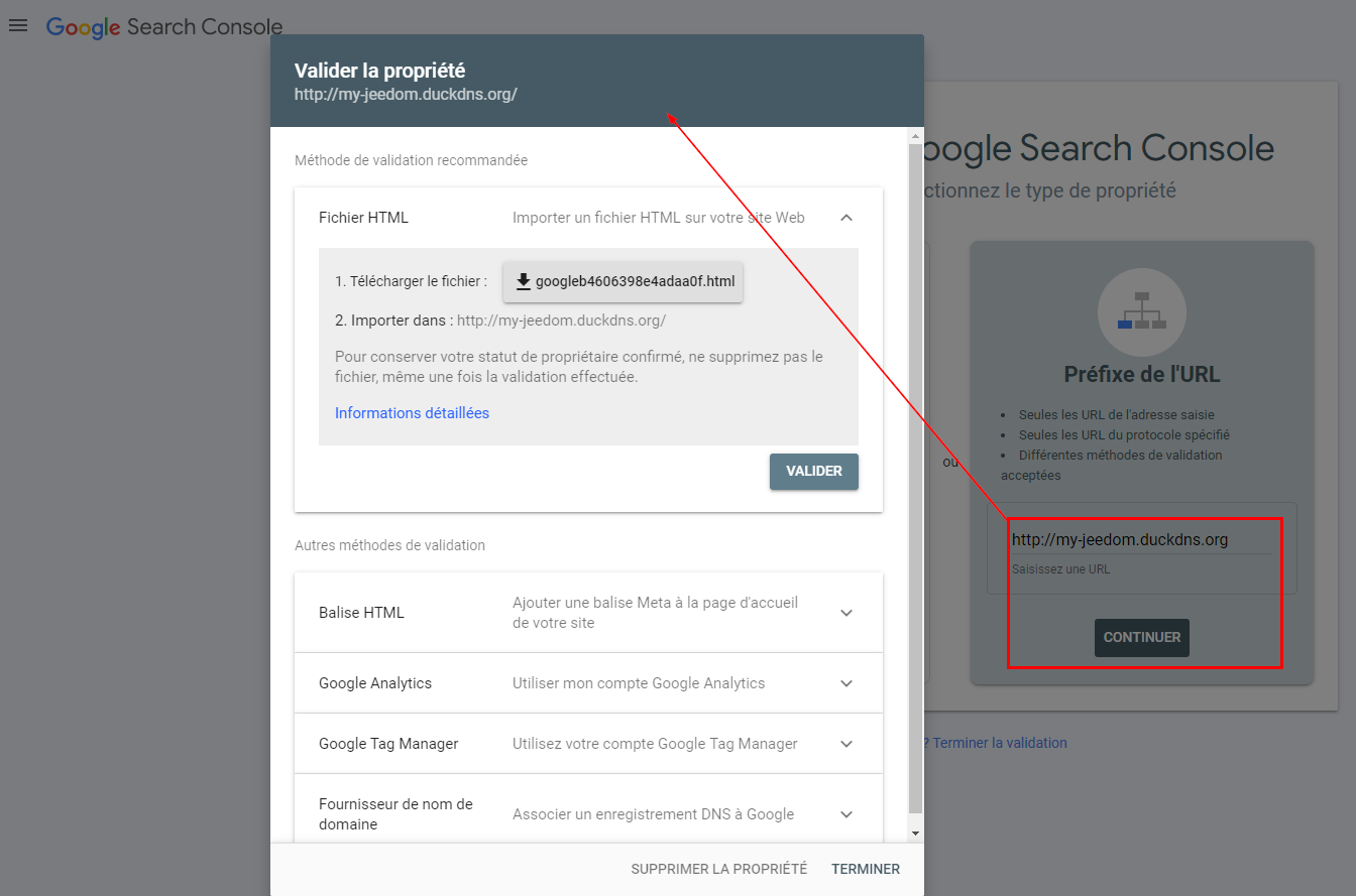

Je confirme la procédure, et, même pas besoin de redémarrer le RPI c’est juste un fichier HTML à télécharger et déposer à la racine

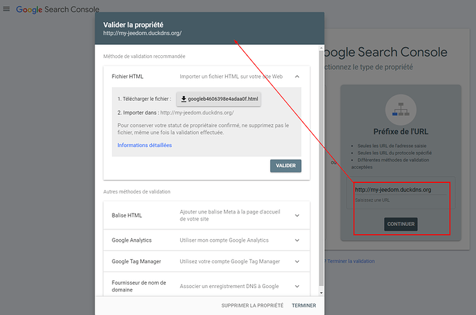

sur l’URL https://search.google.com/u/0/search-console/welcome?pli=1 tu met l’url de ton Jeedom, dans la zone préfixe de l'url + continuer
tu télécharge le fichier HTML généré
tu l’upload sur ta box via l’explorateur de fichier dans Jeedom à la racine
clic valider sur la page du 1. ça va lancer la vérification, il vient lire ton fichier html et le tour est joué

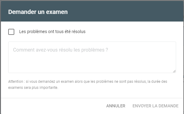

Pas moyen d’avoir d’infos plus précises. Même en cherchant un peu partout ailleurs. Si je fais Demander un examen:
Impossible d’écrire dans le champ si je n’ai pas coché que les problèmes ont été résolus.

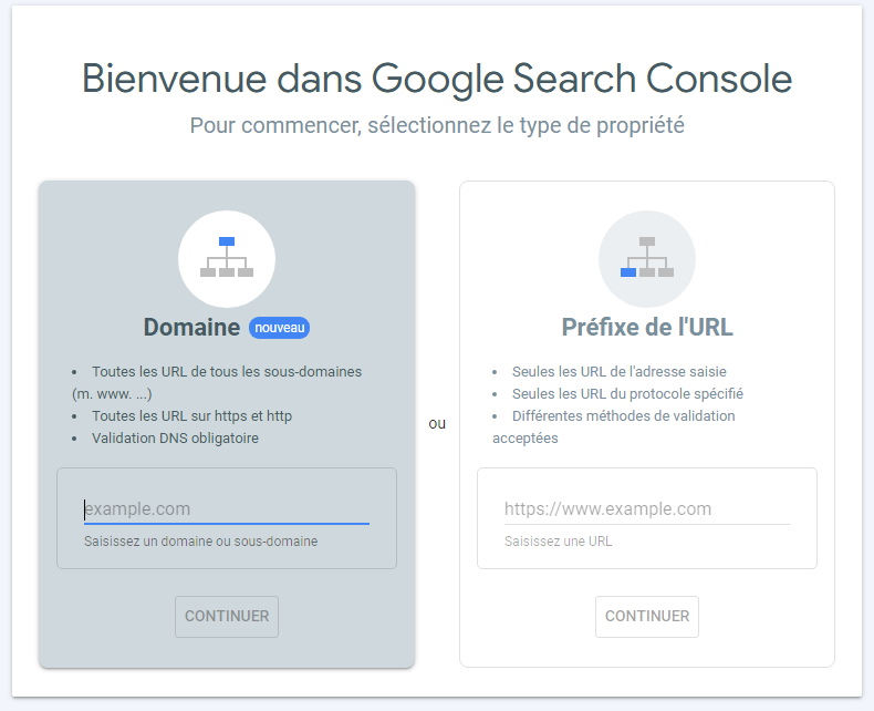

Quant au fameux fichier que j’aurais pu installer sous la racine html. Je n’ai rien vu qui me premettrait de le downloader.

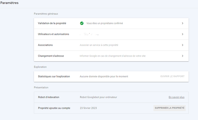

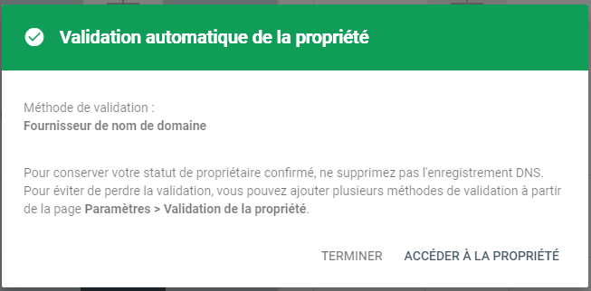

En relisant j’ai pensé que ce serait en passant par les paramètres. Mais, en voyant le résultat, il semble que la validation de la propriété c’est faite sans fichier:

j’ai eu un peu prés les mêmes résultats que Nulll sauf que j’ai obtenu le fameux fichier.
Sans être parano je n’ai pas déposé le fichier « google********.html » sur mon système, car mettre un fichier Google sur mon installation c’est pas laisser une porte ouverte au loup pour rentrer dans ma bergerie, Non ?

Et je remarque ce matin que c’est identifié comme « nouveau ». D’où le déphasage avec le protocole expliqué par le lien. À mon avis, le but est atteint et sans fichier. Maintenant, si vous avez des arguments pour me faire faire l’autre approche (le fichier) pas de problème.
