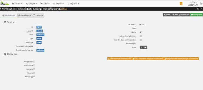

Pour preciser mon incomprehension de Refreh et de slider :
- contexte : Le virtuel Lampe Mamie et l’equipement Lampadaire Mamie qu’il chapeaute pour lui apporter le beau widget IconAction . Les 2 fonctionnent bien tant dans la synthese que sous Google Home - Merci GSH de faire le Pont entre Lampe Mamie.
Lampadaire Mamie est une prise connectée Lidl que JeeZigbee a incluse. - Je crois détecter des désynchronisations entre ma Synthese et l’Etat de Lampe Mamie quand j’agis via Synthese et via Google Mini. J’attribue cela à un probleme de Refreh.

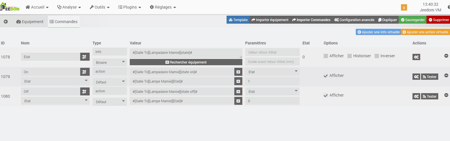

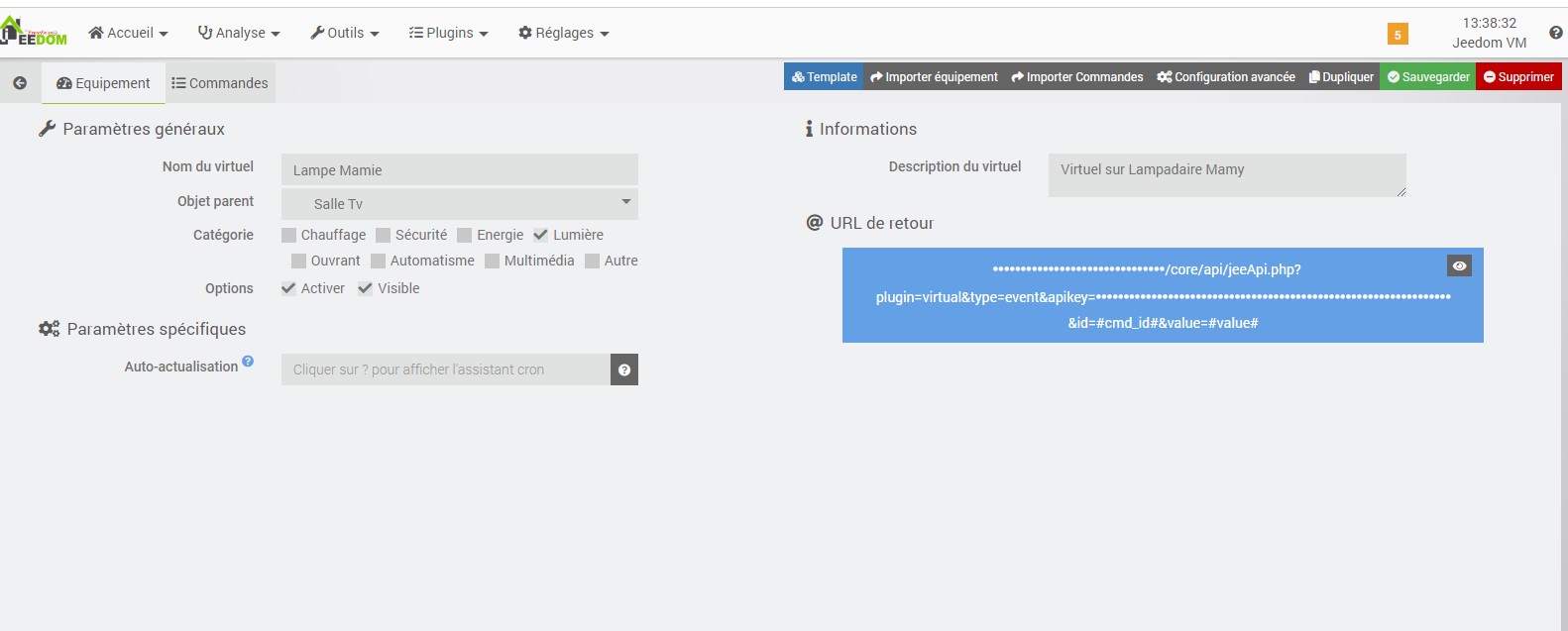

Je precise Le Virtuel Mamie qui tire bénéfice du Widget IconAction

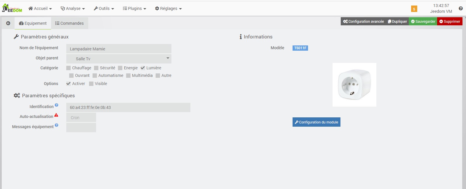

Et l’equipement Lampadaire Mamie (Prise connectée Lidl)

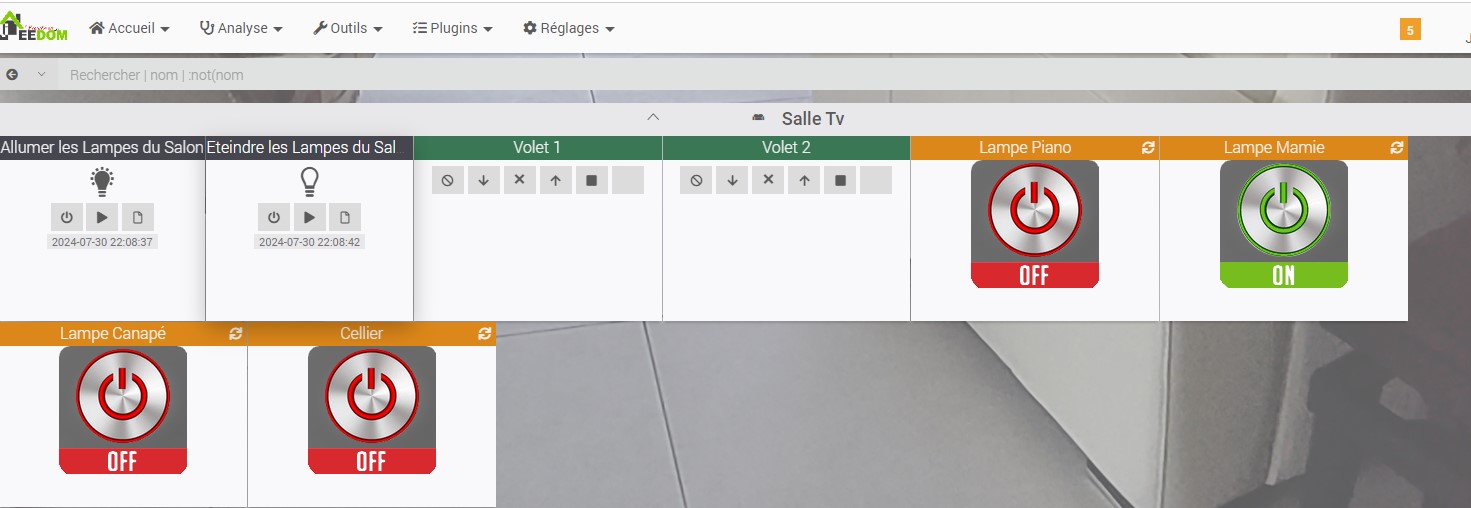

Et tres humblement, la synthese de ma Salle TV (pour le Widget Icon Action)
Seule Lampe Mamie est allumée

Je voudrais demander à SALVIALF de m’aider à comprendre « Refresh » de son virtuel IconAction
Dans ma synthese, je vois la petite icone Refresh en haut à droite du widget et tout marche bien (et sans que j’y fasse rien : Le top)

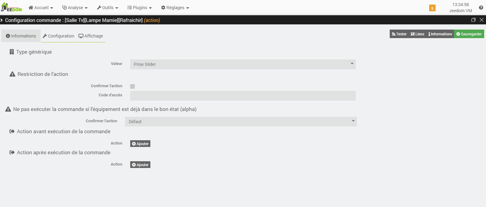

Mais j’ai un souci quand GSH me demande quoi associer a la commande « Refresh ». J’y vais au hasard et ce n’est jamais bon.
A moins que le coeur du sujet soit de s’adresser directement à l’équipement (mais que fait-on alors si le virtuel couvre differents equipements -ce qui n’est pas mon cas => Je vais auter le niveau Virtuel pour GSH)

Vous ne confondez pas virtuel avec widget ?
Virtuel : Lampe xxx (qui chapeautent les équipements Lampadaires xxx)
Widget Action-1 qui est un import de IconAction de Salvialf
Dans ma synthese qui refere aux Virtuels Lampe apparaissent bien les images du Widget.
C’était le but de ces virtuels Lampe que d’apporter une représentation chouette a une prise connectée.
Il me semble que le lien entre Virtuel et Widget est Ok

Je ne vois pas a quoi servirait d’associer rafraichir !!
C’était exactement ce que je pense : A quoi ca sert … Qu’est-ce que ça fait §
C’est mon côté psycho rigide qui coincait : J’avais mis l’équipement cible en Type générique Lumiere (aussi essayé Prise) => devant chaque commande : on, off, state, je prenais un choix lumiere.type
et aussi pour Refresh, mais là, je pouvais sortir du cadre et choisir « aucun »… Mais, moi, j’étais coincé dans l’approche trouver un choix dans Lumiere.type, meme si je trouvais l’option slider incomprehensible …
