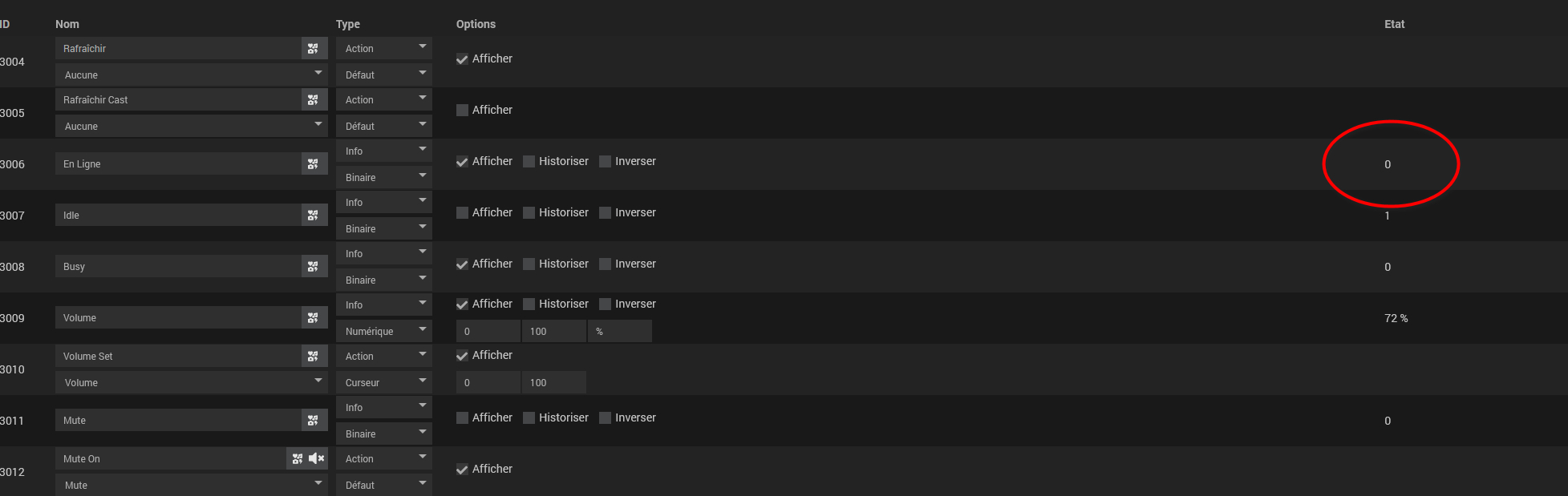

J’utilise le plugin TTSCast, qui fonctionne avec le TTS de Google cloud… cela fonctionne bien SAUF le problème suivant :
Mon Google Home est toujours en ‹ hors ligne › (si je le débranche et le rebranche, cela fonctionne UNE fois et puis fini…

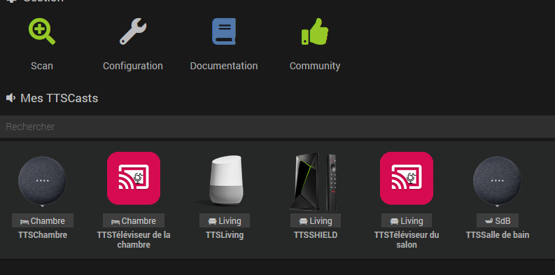

Mes google Mini sont bien ‹ en ligne › et fonctionnent sans problème… (ainsi que les autres diffuseurs possibles)
Évidemment c’est principalement sur le Home que je voudrais travailler :smiley:

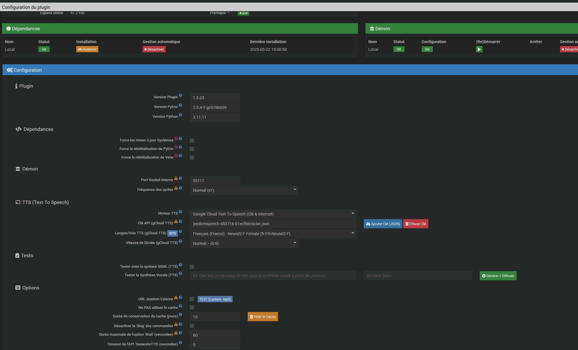

As-tu essayé de redémarrer le démon du plugin ? (au démarrage, il va scanner l’ensemble des équipements)
Sinon, peux tu montrer la config de l’équipement ?
Il faudrait aussi passer les logs en mode débug et regarder ce qu’elles disent ces logs à propos de cet équipement, car tout est loggé, tu devrais voir à quel moment il passe « offline » :slight_smile:
