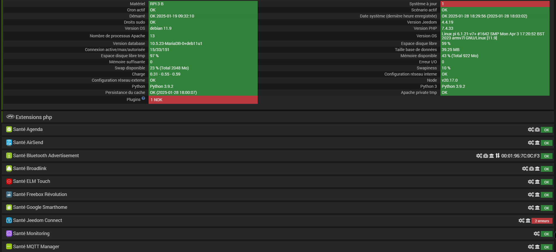

- fournir page santé jeedom
- vérifiez que ce n’est pas un problème de certificat => utilisez le bouton « tester le certificat » dans votre profile market > configuration assistant vocaux
voici les éléments :
je ne sais pas non plus ce qui bloque avec Jeedom Connect mais je ne pense pas que les 2 soient liés.
Une idée ?

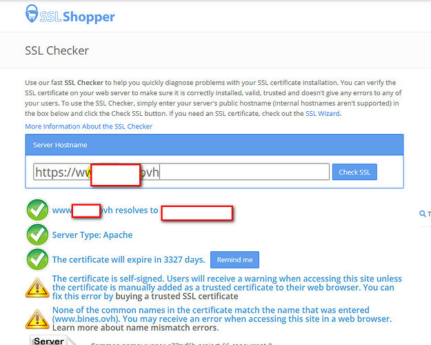

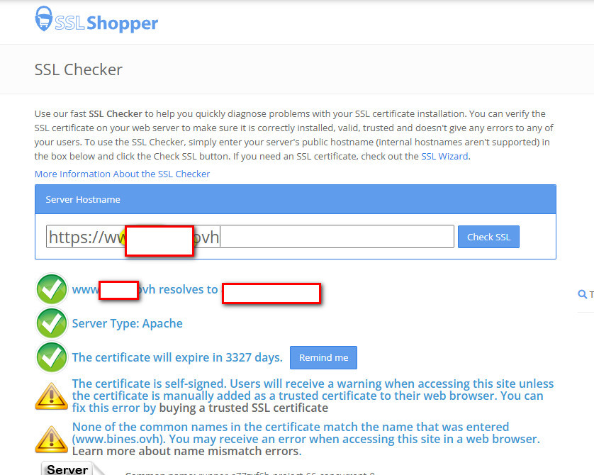

Donc regardez la capture d’écran que vous avez fournie…
Votre certificat n’est pas valide
ok, je suis un peu perdu que dois-je faire pour obtenir un certificat valide ?

En fait c’est une autre question qui n’a plus de rapport avec ce plugin (ni jeedom) donc faites un nouveau post svp.
Mais avant, cherchez et lisez les nombreux tutos qui existent déjà.
Les points à corriger mais pour lesquelles on ne sait rien faire de plus:
- Le nom de votre domaine est visible à un endroit et le message dit qu’il ne correspond pas à votre certificat
- le certificat reçu est un self-signed donc ce n’est pas celui généré par letsencrypt
