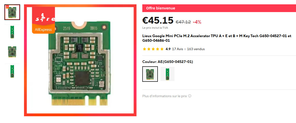

Je commence à m’intéresser à Frigate et cherche un google Coral. Au vu du prix de la version USB, j’ai cherché des alternatives et trouvé celle sur MCIE M2. J’en ai trouvé en vente sur Aliexpress à 45€ à mettre ds un boitier USB dont je dispose.

Je l’ai pris chez Mouser, en ajoutant deux trois trucs pour arriver à 50€ et éviter les 20€ de frais de livraison.
Je l’ai installé dans un NUC en remplacement de la carte wifi/bluetooth (bien vérifier le format).
Par contre, dans un boitier USB (fait pour du stockage j’imagine), j’ai quand même un doute que ça fonctionne.

Pas autant de différence, surtout en le mettant dans un boîtier externe.
Vérification faite, mon boitier USB est bien dédié à du stockage, pas une bonne idée :slight_smile:
