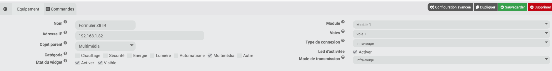

De plus je ne peux pas deviner ta configuration donc avec quelques screeshot ca peut aidé
Voici un log suite à la commande 1
[2020-12-10 12:16:14][INFO] : Exécution de la commande [Multimédia][Formuler Z8 IR][DIGIT 1] avec les paramètres {« utid »:« 1607525693973 »}

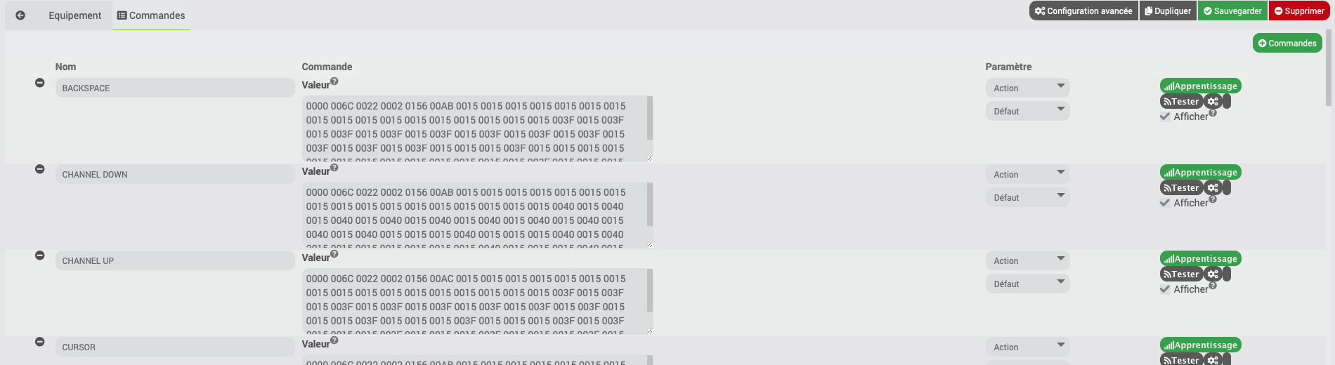

j’essaye de bidouiller. J’ai remarqué que je n’ai pas la fonction apprentissage…
Je voulais essayer pour voire.
J’ai un itack flex avec lequel je peux lui faire apprendre des codes ir avec un logiciel genre ilearn mais apparemment pas avec le plugin et Jeedom
