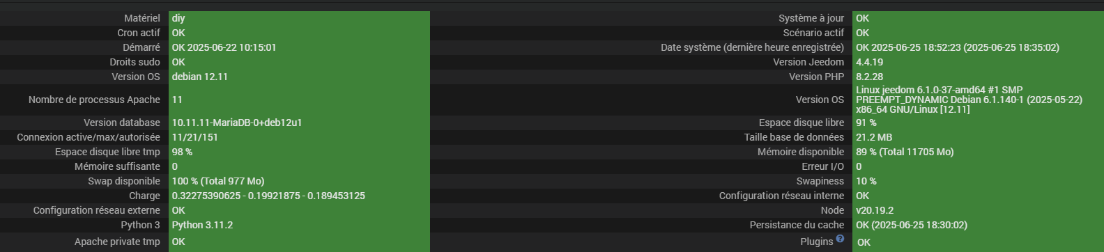

Voila qd même la page santé du jeedom distant qui à l’erreur.
A dispo avec un peu de décalage si besoin
